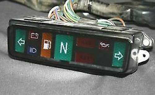

Nun...viele BMW-Motorräder haben zwei ABS-Warnleuchten.......vor allem die Modelle mit ABS II aber auch (afaik) z.T. die mit ABS III/BKV
Nicht jeder fährt nur das neumodische Glump von BMW...😁

Bei der 1100er Generation (und auch den 1150er der ersten Baujahre) sah es so aus:
-kgrhqr-l-e2er-ojccbn-g31vzyq-0-35
Eine für vorne, eine für hinten?
Oder, das Warnsystem ist redundant. 😁
