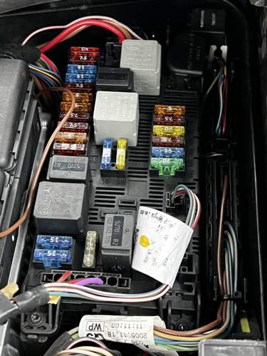

Ich hatte heute mein Auto gewaschen, nachdem ich losgefahren bin und an der Anpel angehalten habe, erschien im KI: ESP und ABS defekt Werkstatt aufsuchen. Laut Fehlercode:
P0500 004 Ereignis: Geschwindigkeitssignal – Das Signal von Steuergerät ESP ist unplausibel
Ich hab in den Sicherungskastem im Motorenraum Wassereintritt gefunden. Ich hab den Wagen trocknen lassen, aber die Meldung verschwindet nicht. Ist mein Steuergerät hinüber oder der ABS Sensor?

Sicherung ziehen, den kleinen 2-Pin CAN Bus (Grün/Grün-Weißes Kabel) Stecker ziehen, oder einfach die beiden schwarzen Stecker abziehen.

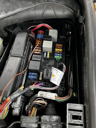

Finde kein Grün Grün weißes Kabel. Kannst du mir das bitte markieren
@Mackhack schrieb am 11. Oktober 2023 um 22:01:56 Uhr:
Sicherung
Sicherung
Edit:
Die Kabel sind extrem Kurz bemessen.
Das ESP SG ist auf der rechten Seite (Richtung Kotflügel) im Gerätekasten untergebracht. Zuerst den nach vorne zeigenden Bajonettverschluss vom Stecker nach vorne öffnen (indem du mit einem Schraubenzieher den Verschluss vorsichtig nach vorne schiebst). Anschließend das ESP etwas herausziehen und den CAN Bus Stecker ausstecken. Anschließend kannst du den hinteren Bajonettverschluss des zweiten Steckers nach hinten lösen und abziehen. So kannst du auch das ganze SG dann rausnehmen.
