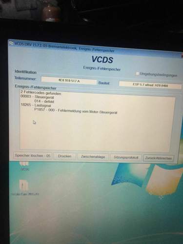

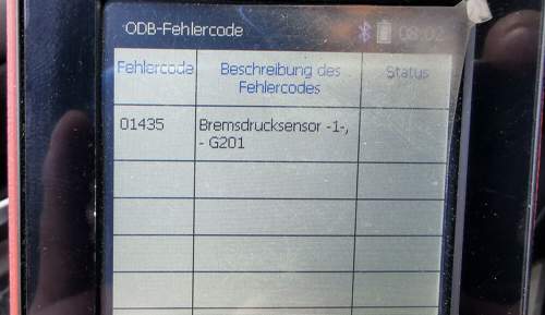

Anbei die Bilder dazu. Bild 1 ist das ABS-STG und der dazugehörende Stecker ist auf Bild 2 zu sehen.
Eine wirklich "tolle" Arbeit war das, kaum Platz und 6 Torx-Schrauben, zu denen man einen Spiegel braucht.
Hatte lange den Fehler 014 - STG defekt drin. Am Anfang konnte man ihn noch ein paar Mal löschen, danach blieb er drin, das STG funktionierte trotzdem problemlos. Irgendwann kommt dann das Gepiepe und die Leuchten im Mäusekino und dann muss man das Teil ersetzen...

Das ABS-STG ist einzeln zu wechseln da die Hydraulikeinheit praktisch nie kaputt geht.
Zu beachten ist nur dass man die Torxschrauben richtig erwischt und sie nicht ausleiert, ansonsten Servo- und Ausgleichsbehälter und alles was im Weg ist lösen und beiseite legen (es ist halt sehr sehr eng)
Stecker weg und die 6 Schrauben raus, STG tauschen und zusammenbauen, fertig.

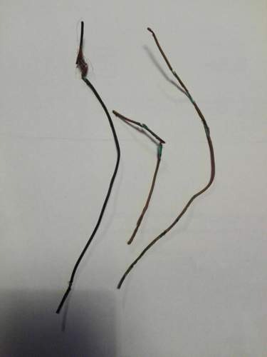

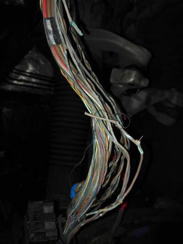

Guten Abend,
nachdem sich die Lösungen hier ja nahezu überschlagen haben, mal die Auflösung 😛:
Ich habe ja, wie in dem anderen Thread auch zu lesen, das Steuergerät als Schuldigen ausgemacht. Das war allerdings Blödsinn, denn den Fehler hätte ich so nie vermutet.
Der Kabelbaum war zwischen Steuergerät und dem Übergang in den Hauptkabelbaum an 4 Adern vollkommen versprödet und die Isolierung aufgebrochen. Das hätte ich mir nach 13 Jahren niemals auch nur ansatzweise vorstellen können. Und soetwas nennt sich dann Vorsprung durch Technik!😁 Das kann ja sogar unser älterer Citroen besser....
Alle anderen Kabel im Kabelbaum sind noch wunderbar, nur 4 waren durch, eins sogar ab.
Ich hoffe man kann etwas auf den Bildern erkennen.
Also, tritt der Fehler anfangs nur bei Feuchtigkeit auf, liegt die Ursache wohl eher im Kabelbaum als im Steuergerät!
Grüße,
Max
