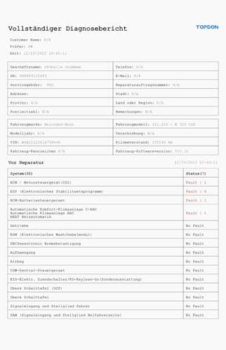

Hallo zusammen
Vielleicht kann mir hier jemand weiterhelfen bei der Problemfindung.
Mein 320er r6 hat seit ca 2 Wochen Probleme mit dem ESP
Es verhält sich so das der Fehler nicht immer Auftritt. Die letzten 2 Tage war wieder Ruhe und heute die ganze Zeit.
Es ist so das wenn ich ihn kurz aus mache der Fehler weg ist. Nach einigen Minuten tritt er i d.R. wieder auf. Kann aber auch sein das ich einen Tag ( +-100km) fahre und nix ist.
Wenn der Fehler ansteht drosselt er auch für eine Sekunde das Gas.( Kurzes Loch, vermutlich zum aufmerksam machen)
Im Kombiinstrument steht ESP defekt und speedtronic defekt.
Ich habe nun mit von einem Bekannten den Fehlerspeicher mal auslesen lassen.
Viel Infos dazu kann ich im Netz dazu leider nicht finden was das Problem sein könnte.

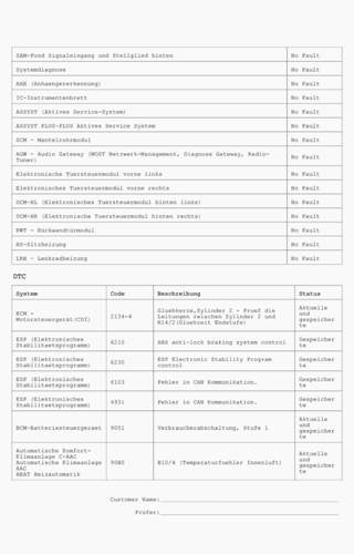

Im Anhang die den Bericht. Vielleicht kann mir da jemand weiterhelfen anhand von diesem.
Übrigens. Der Fehler mit der Glühkerze ist bekannt und das mit der Batterie war aufgrund das er zu lange mit Lüftung und Radio an war vor dem Auslesen. Hat nichts mit dem Problem der ESP zu tun.
Viele Grüße Stefan

Dass du nichts findest könnte daran liegen dass es diese Fehlercodes nicht gibt. Nochmal mit SD auslesen lassen anstelle von einem Topdon Gerät.
Baujahr posten ist auch nie verkehrt.

Das wird ziemlich sicher ein Impulsring und/oder ABS Fühler an der Hinterachse sein.
Wie oben empfohlen korrekt auslesen bevor Teile gekauft werden. Am besten alle Fehler löschen, fahren bis der bewusste Fehler wieder kommt und nochmal auslesen. Ist im Endeffekt billiger als irgendwo beginnen.
Kauf die genannten Teile möglichst OEM auch wenns weh tut. Auf lange Sicht besser.

Wenn der Fehler nach dem Löschen direkt nach Zündung einschalten bzw Motorstart wiederkommt ist es ein defekter Sensor.
Tritt das erst noch ein paar Metern Fahrt auf der Impulsring.
