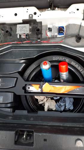

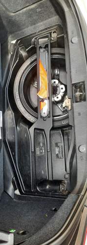

Wäre der Querbeschleunigungssensor im Kofferraum im Bereich der Sicherungen, oder muss man noch mehr ausbauen? Habe mal 2 Bilder angehängt (Es ist ein Coupe)
(sorry noch nie gemacht)

Auf dem Bild 2 sieht man ganz links so grade noch die Verkleidung unter der sich der Q-Sensor befindet.
Wie man von Radsensor zum erneuern des Q-Sensors kommt ?
Das ist nicht der Q -sensor weiter vorne in der mitte keines silbernes Kästchen vor den R Rad direkt über der Achse
Ich habe dir mal die Abdeckung mit 2 roten X markiert.
Diese große Kunststoff Abdeckung muss runter. Dann siehst du den Sensor sowie die Verkabelung von den beiden hinteren Drehzahl Sensoren.
