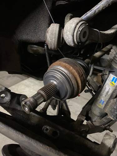

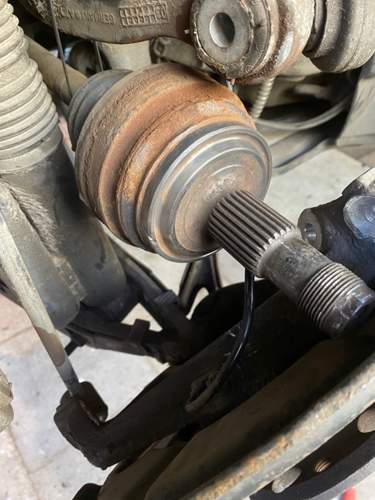

So. Ich habe nun den Sensor hinten links getauscht. Dann war es immer noch nicht in Ordnung.
Heute habe ich den Impulsring getauscht. Der war komplett abgegammelt.
Jetzt ist auf der linken Seite alles neu.

Hast nur die eine Seite gemacht ? Das war klug … Dann les dann mal aus was da noch so ist ….
Wenn die Meldung sofort kommt, ist der Sensor defekt. Da erkennt das Steuergerät eine Unterbrechung und meckert sofort. Beim Impulsring sieht es den Fehler erst, wenn sich das Rad dreht.
Ja. Nur hinten links. Aber mit einem Sensor eines Zulieferers. Also kein Original MB. Ich schraube morgen nochmal den Originalsensor rein.
Verstehe ich nicht. Auf dem Foto sind die Reste des Impulsringes. Der kann es nur gewesen sein.
Also ich den Fehlerspeicher habe auslesen lassen, war der Fehler nur hinten links.
