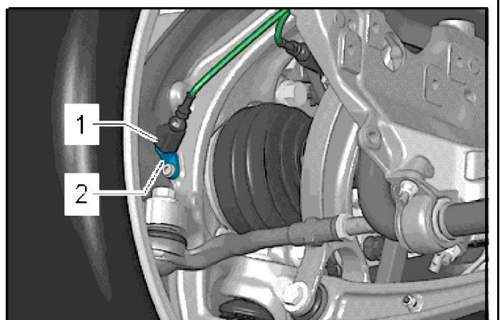

Sensor sollte relativ einfach zu tauschen sein, wie ein Blick in Erwin mir vermittelt, siehe Abbildung. Einzige Sorge ist, dass der Sensor eventuell festgegammelt ist und sich nicht oder nur sehr schwer lösen lässt.
Danke jedenfalls für die zahlreichen Antworten. Ich halte euch am Laufenden.
Grüße, Willi
Sensor
Den Sensor kannst du ziemlich sicher ausbohren. Die sind sowas von festgegammelt.
