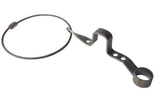

Für gebremste Anhänger wird also eine "losbreekreminrichting" gefordert, für ungebremste Anhänger eine "hulpkoppeling" (Hilfskupplung). Hier ist das Stahlseil wesentlich dicker und hat auch keine Öse, die sich aufziehen soll, siehe Foto. Man kann auch beide Begriffe in der Google-Bildersuche eingeben, dann wird der Unterschied klar. Eine Erklärung findet man auch hier: https://www.trailerandtools.nl/losbreekreminrichting-of-hulpkoppeling
Das ist auch nicht veraltet, sondern ganz aktuell. Für Anhänger bis 750 kg zulässige Gesamtmasse ist es sogar relativ neu, nämlich erst seit dem 01.01.2014.
Hilfskupplung
