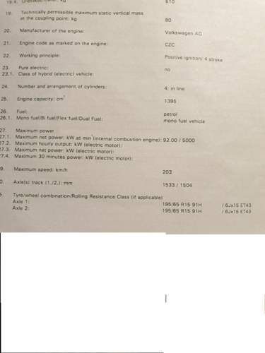

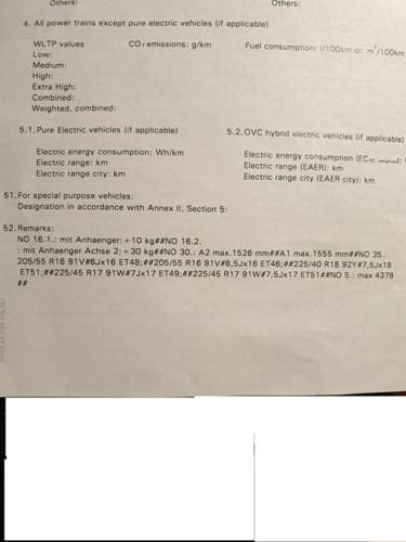

ist ja mal ganz interessant das Thema.
Beigefügt mal ein Auszug aus meinem COC
In der Zulassung steht allerdings nur die 195/ 65 R15 Kombination.
Wurde aber mit 225/40 R18 ausgeliefert. FR BJ 2019
COC1
COC2
@A3 Dieseler schrieb am 15. April 2020 um 20:17:45 Uhr:
Unter Nr. 52 im COC steht die 225/40 R18 sowie weitere genehmigte Reifen.

Das was Du da ansprichst ist die Rollwiderstandsklasse, da ist die 195er Kombi, die mit dem geringsten Rollwiderstand 😉
Die anderen zulässigen Rad-/Reifenkombinationen stehen, wie ja schon erwähnt, unter dem Punkt 52.
Ist ja alles richtig.
Habe ich doch gelesen, sonst hätte ich die Fotos nicht beigefügt.
Aber in der Zulassung ist eben nur eine Größe genannt.
205/50 R17 ist eben nicht dabei.
COC als Kopie mitführen oder in den Fahrzeugschein eintragen und alles ist gut (wenn ich dich nun richtig verstanden habe).
Ist die Serienbereifung und wird meines Wissens bei einer Kontrolle nicht als Mangel bewertet. Das COC Papier habe ich jedenfalls nicht dabei.
