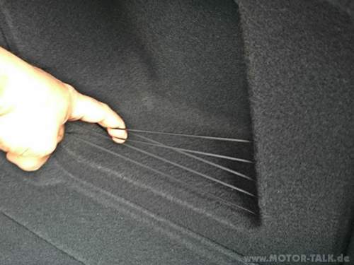

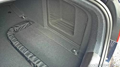

Der Fred ist zwar schon etwas älter, aber ich wollte auch mal meine Lösung zeigen, hat 10 Minuten gedauert und etwa 3 Euro gekostet.
Hab das mit flexiblen Schnürsenkeln gemacht.😉😁
