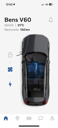

ich würd gerne bei meinem MY 2021 V60 B4 (D) mit Standheizung im Sommer auch kühlen wenn der schwarze Kombi in der Sonne parkt.
In der Volvo App (Android) kann ich über das Ventilator-Symbol nur Heizen.
Kann man da nicht auch die Lüftung einschalten?

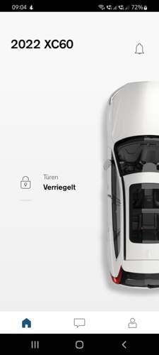

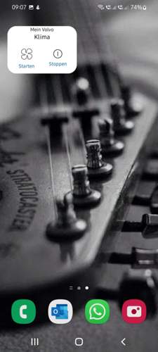

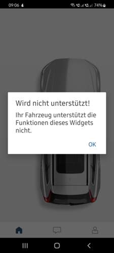

@derf123 schrieb am 17. Juni 2022 um 19:33:23 Uhr:
@tkbanker schrieb am 17. Juni 2022 um 12:49:53 Uhr:
"... ihr Fahrzeug unterstützt die Funktionen dieses Widgets nicht..." :-(
Sehr komisch. Ich fahre den S60 als reinen Benziner.
Da geht das Lüften (wohlgemerkt keine Klima) über das Android Widget problemlos.
Der Funktionsumfang ist für einen Wagen aus 2022 ein Witz! Da kann kann meine 3,5 Jahre alte E-Klasse mehr!

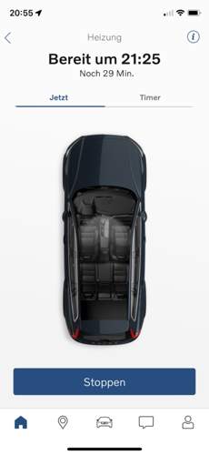

@cmdrtom schrieb am 14. Juni 2022 um 17:36:42 Uhr:

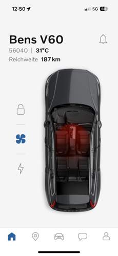

Also bei mir ist das im neuen Design da. Aber da steht „Heizung“. Ist das normal bei den Außentemperaturen?
Auch wenn das Heizung steht wird er bei hohen Außentemperaturen nur die Lüftung einschalten.
Das erkennst du in der App an der Farbe des Luftstroms. Kommt aus der Lüftung rote Lift wird geheizt, bei blauer Luft wird unbeheizte Außenluft eingeblasen.
Du zumindest bei meinem B4 D 2021
Hmm, okay. Muss ich mal ausprobieren. Bei aktuell 34 Grad in Wien wird er wohl keine Heizung anwerfen. 😉

Bei mir ist der Luftstrom weiß.
Toll gerade in Italien und locker nach dem Strandbesuch auf dem Weg zum Auto die Klima per app angeworfen. Zurück beim Wagen, innen nicht wirklich kalt.
Jetzt alles durchprobiert: er heizt bei 31 Grad im Schatten. Hä?!?!

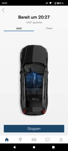

Er kühlt nicht ewig, sondern nur so lange, wie er die Temperatur erreicht hat. D.h. nach 3-5 Minuten wird die Kühlung wieder gestoppt (die Dauer wird dir auch in der App angezeigt). Was auch okay ist, weil die Zeit vollkommen ausreicht um das Auto runterzukühlen. Also einfach erst kurz vor dem erreichen des Autos die Standklimatisierung aktivieren.
Nein das ist es nicht. Kenne und schätze die Funktion von den letzten Jahren.
Er heizt. Hört man auch und nach einer minute geht er aus. Per Timer gibts ne Fehlermeldung.
