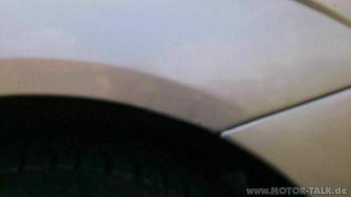

ich habe morgen folgendes vor. Möchte an meinem Focus die unten gezeigte Stelle sowie ein paar kleine Kratzer darunter ausbessern.
http://data.motor-talk.de/.../img-0784-1730993707022291193.JPG
Beim ausparken war die Wand im weg 🙁
Habe mir dazu heute Lack aus der Dose geholt, Grundierung und Schleifpapier. Was würdet ihr mir raten wie ich vorgehen soll?
Meine Methode wäre, ich würde die Stelle vorher leicht abschleifen dann die Grundierung aufsprayen das trocknen lassen und dann die Farbe. Richtig so?
Meine Bedenken sind das beim schleifen noch mehr Lack abplatzt, muss ich auch die kleineren Kratzer darunter leicht abschleifen? Welche Stärke sollte das Schleifpapier haben, nicht das ich jetzt zu hartes gekauft habe.
Und wie spraye ich da am besten, ich würde von links nach rechts, da die Stelle aber sehr klein ist würde vielleicht auch nur kurz draufsprayen helfen.
Freue mich auf euere Tipps 🙂
Lg Micha

Ok, dann muss ich an die Blase noch mal ran und besorg mir morgen noch einen Lackstift für die anderen Stellen.
Das Auto ist eben schon 15 Jahre alt, das hinterlässt Spuren hinten und vorne. Klar, neu Lackieren ist am einfachsten, aber auch am teuersten.

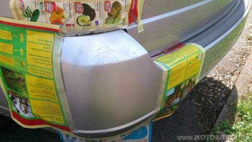

So, heute hab ich zu geschlagen.
Habe an der Rostigen Stelle den Rest der Blase noch entfernt. Da ich keinen Lackstift in meiner Farbe gefunden habe, habe ich einfach etwas Lack in den Deckel gesprayt und dann mit einem Pinsel aufgetragen, ging auch gut.
Nur die Ränder des abgeplatzten Lacks sind immer noch zu sehen, genau wie hinten an der Stoßstange. Da hat das Lackieren heute besser geklappt als beim ersten mal. Habe auch nur ein mal bis die ganzen Schrammen überdeckt waren und dann auf gehört. Die Dose ist also noch nicht leer 😁
Hab euch mal die Bilder gezeigt.

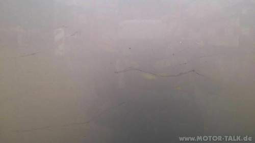

Habe heute schon wieder etwas neues entdeckt, kann nicht genau sagen ob das schon war oder neu ist. Habe euch das Bild mal angehängt, ist die Fahrertür.
Schwarze Kratzer die aussehen wie Spinnfäden. An machne Stellen gingen sie mit etwas wischen weg, hilft da vielleicht polieren?
Die Ränder werden mit 180-280 Papier nass glatt angeschliffen. Je nachdem wie dick der Rand.
Geh in ein paar Tagen mit etwas Autowachs drüber. Das konserviert die Sache.
Ja, probiere es mit einem leichten Lackreiniger/polierer. Also Sauberwischen, Lackreiniger, Autowachs.
Enstehen da auch keine Kratzer oder sowas?
Der Rand wird gebrochen. Die Stelle wird natürlich etwas grösser. Du kannst, damit es glatter wird noch feineres nehmen (800er). Solange die Ränder bearbeiten, bis du keinen Übergang vom Blech zum Lack spürst. Ist eine längere Arbeit, wie du dir vorstellen kannst.
Jetzt hast du alles schon zu. Lass es so, alles andere würde noch mehr Zeit benötigen.
Das ganze oben ist nur, damit die Stelle nicht so auffällt. Für den Rostschutz reicht es erstmal.
