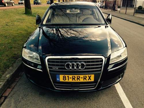

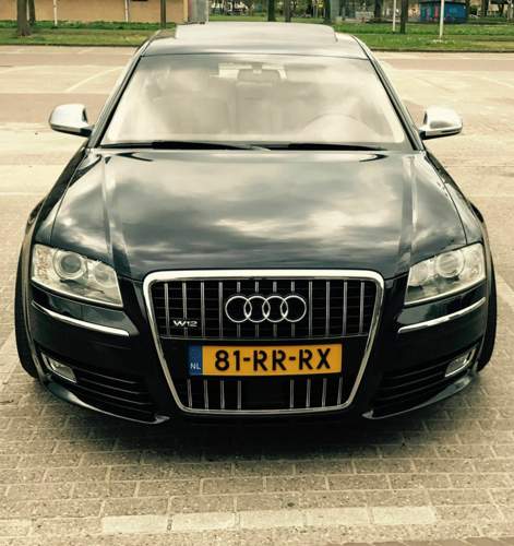

@mo_75 : du hasst recht! W12 kamen mit LED auch in 2004! Ich habe einen 2004 W12 original mit LED scheinwerfer mit single frame grill (wie alle w12), spater umgebaut nach 2009/2010 FL2 ausstattung.... soll diese cancelled nummer bei mir passen und funktionieren ohne probleme mit 10 stecker verbinding? Hier noch mail bilder von mein auto, leuchten sind original LED
1. Bilder vorne komplett FL2 umbau
2. Bilder nach umbau FL2

Schau mal ob die Stecker wirklich nur 10 Pins haben. Wenn das so ist, passen die einfach so, ich weiss nicht mehr ob etwas codiert werden muss aber es muss kein Steuergerät getauscht werden. Es wird aber eine neue Haube und die neue Stoßstange gebraucht, nicht vergessen.

Neue haube und stosstangen? Warum? Ich habe doch neue FL2 haube und stossstange...

so siehts aus mo_75 hat vollkommen recht, die 4E941003AC Scheinwerfer mit der AC Kennung am ende sind die fl Scheinwerfer mit LED und 10pol. stecker sie wurden anfangs in den W12 verbaut weil damals noch kein can-bus im Scheinwerfer benötigt worden ist. Das wurde erst später gebraucht als das dynamische kurvenlicht einzug im A8 bekamm. Habe selber diese Scheinwerfer für meinen fl umbau ergattert da sie Plug n' Play passten. Hatten mich 750€ gekostet. Die zu bekommen ist fast wie ein 6er im Lotto :P
