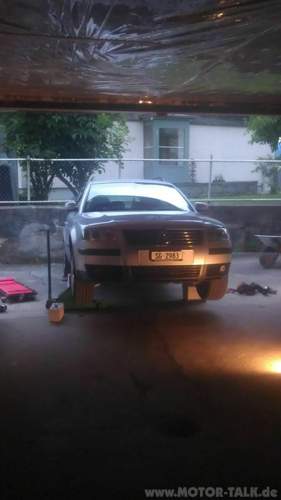

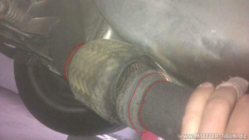

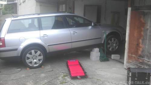

So, da leider sich leider niemand dazu geäussert hat, hiess es halt Eigeninitiative ergreifen. ;-)
Hatte vorhin das Auto mal auf dem Operationstisch.
Problem ist der Flansch ausgangsseitig Flexrohr (wie vermutet). Das Rohr läuft durch das Metallgeflecht (evtl. Hitzeschutz oder so, keine Ahnung) über eine Verbindung (Sieht aus wie eine Pressverbindung) auf den Rest (ca. 70cm dahinter die Verbindungsstelle (zwei Klemen, eine Muffe)).
Das Problem ist nun, das das Rohr bei der Verbindung Ende Geflecht sauber abgetrennt ist!
Nach meiner Diagnose war dies einmal eine Pressverbindung, welche sich nun verabschiedet hat und müsste geschweisst werden.
Sehe ich das richtig so?
Wäre es für einen Schweisser (Automech) möglich, dies zu machen, ohne den halben Auspuff abzubauen?
(Nach meiner Diagnose müsste man die Schraube beim Flexrohr (Halteklammer) lösen, die Klemmstelle (zwei Klemmen, eine Muffe) sowie die seeehr unzugängliche Verbindung, welche zu den Zylindern rauf geht. (Drei M-Schrauben))
Habe jetzt einen Notverband installiert, damit das Risiko verkleinert wird, dass was beschädigt wird, weil die Abgase hauptsächlich dort raus gehen. Der Paserati klingt zwar immernoch wie ein Sportwagen, jedoch etwas leiser.
Hier einige Bilder von meinem Problem sowie dem Notverband. (Schmunzeln erlaubt :p)
Viiiielen Dank! :)

Hallo
Warum lässt du nicht ein neues Flexrohr einschweissen??
MFG
PS:Ich würde auf die Steine noch ein Stück Holz zwischenlegen,deine Schweller werden es dir danken;)
MFG
Themenstarteram 21. Juni 2013 um 19:42
Hey, danke dir!
Neues Flexrohr? Keine schlechte Idee. Aber ist es denn nicht möglich, einfach die fehlerhafte Verbindung wieder anzuschweissen?
Holz unter die Steine... Das habe ich auch schon gehört und hätte es eigentlich wissen müssen, spätestens als ich unter das Auto lag, um den Wagenheber anzusetzen und da die vorgeschädigten Schweller sah..^^ Vorbesitzer machte dies wohl auch nicht. ;-)
Vielen Dank!

Ist eine schlechte Lösung,die was bei dir gebrochen ist,war verpresst und geschweisst.
m besten ist es das alte an den Schweissnähten aufzutrennen,siehe Bild.
Un ein neues mit entsprechenden durchmesser und Länge wieder einzuschweissen.
Es gibt auch noch die Variante,wo bereits ein Stück Rohr dran,so das man die Rohre stumpf abschneiden kann und auch wieder stupf anschweisst.
Auch gibt es welche mit Rohrschellen,finde ich aber nicht so dolle....
MFG
