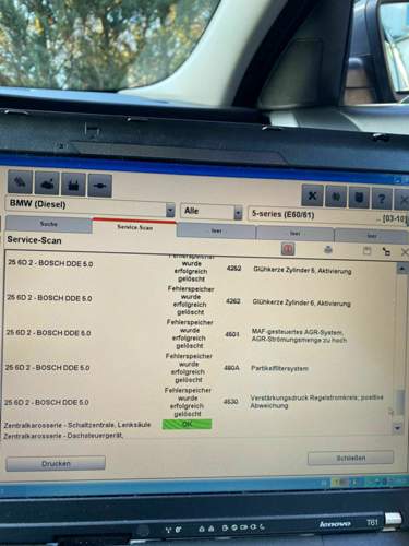

Fehler ausgelesen.
Abgasrückführung. A ungenügende Strömungsmenge erkannt

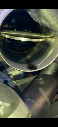

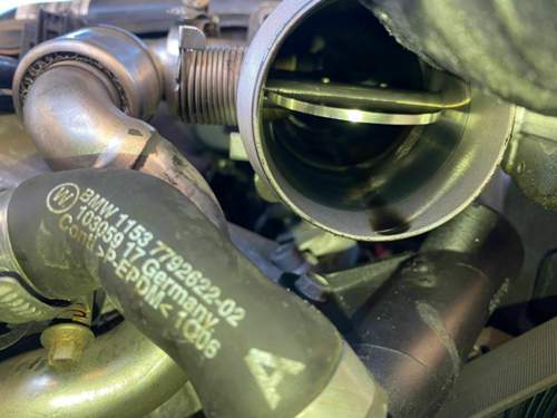

Das AGR Ventil hast Du Dir von innen angeschaut oder via RG angesteuert? Mag ja sein, dass das AGR noch funktioniert aber vollends verkokt ist und daher die Fehlermeldung kommt weil einfach nicht mehr genug Luft durchkommt.
Hallo aliasx,
Das AGR-Ventil habe ich mit angeschaut es ist sauber und nichts verkokt.
Siehe das Bild
Ganz schön dickes Rohr. Kann das Ventil aber nicht erkennen
sorry hilft das vielleicht
.jpg
Das ist so sauber, am Ventil wirds nicht liegen. Der Fehler wäre dann auch ein anderer.
Allerdings ist am Bild nur die Drosselklappe zu erkennen. Das AGR Ventil ist doch dahinter?

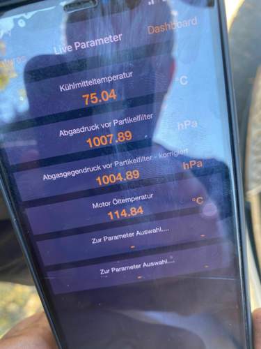

Was ich jetzt entdeckt habe ist das der Thermostat nicht richtig funktioniert 20 Minuten Autobahn maximal 65 grad, kann der Fehlermeldung auch mit dem Thermostat zutun haben
Möglich ist alles. Mal überprüfen, vor wie vielen Kilometern zuletzt Regeneriert wurde. Und welcher Gegendruck vor dem DPF gegeben ist.
Bei diesen Temperaturen ist ein Thermostatwechsel angesagt (unabhängig vom Fehler in der AGR).
Thermostat beide werden selbstverständlich jetzt gewechselt wollte nur wissen ob ich noch was zusätzlich wechseln soll wenn ich das halbe Motor schon alleine für das Thermostat zerlegen muss. Deshalb meine Frage ob die Symptome ab der 4 Gang maximal 3500 Umdrehung Geschwindigkeit nich höher als 160 Km/h typisch sind für das defekten Thermostat.

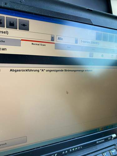

Nachdem Auslesen folgende Meldung :
Abgasrückführung A ungenügende Strömungsmenge erkannt
Ich bezweifele das ein Kaputter Thermostat diese Symptome mit sich bringt.
Was meint Ihr?
Am Thermostat direkt liegt das natürlich nicht. Aber wenn Du schreibst DPF neu, aber die Fehler für einen verstopften DPF nicht beseitigt wurden, kann es gut sein das er in kurzer Zeit wieder dicht ist, weil nicht regeneriert wird. Wegen der Thermostate.
Dichter DPF kann sich auf die Fördermenge des Turbo auswirken.
