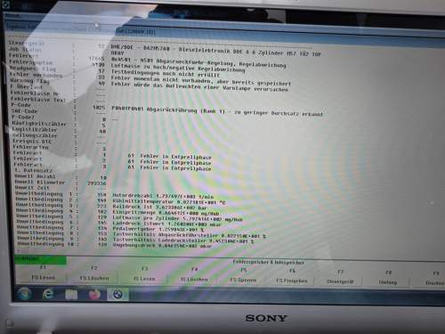

Ich habe ein öfters diskutiertes Problem bei meinem E70 3.0d 235PS 2008er wo ich aber bis jetzt keinen Beitrag finden konnte wo das Problem behoben wurde.
Motor Kontrolle geht ca. nach einer Woche immer an. Abgasrückführung....Regelabweichung.
Getauscht wurde mittlerweile der Druckregler, LMM und sämtliche Unterdruckschläuche.
Hat schon jemand eine Lösung für das Problem?
Fehlerspeicher
2 Antworten
Kannst ja mal schauen, ob das Rückschlagventil vom Bremskraftverstärker defekt ist. Gegebenenfalls «verschwindet» dein Unterdruck auch durch einen undichten Bremskraftverstärker. Habe das gerade hinter mir. Bremskraftverstärker hat den Unterdruck nicht gehalten…Beim Fahren und Bremsen habe ich nix gemerkt, aber im Leerlauf und n paar mal Bremspedal betätigen, wurde selbiges hart. Fehler Abgas habe ich seit dem Tausch nicht mehr. Bremskraftverstärker kannst du ja leicht mit einer Unterdruckpumpe prüfen.
Ich muss noch betonen, mein AGR ist eigentlich Stillgelegt.
