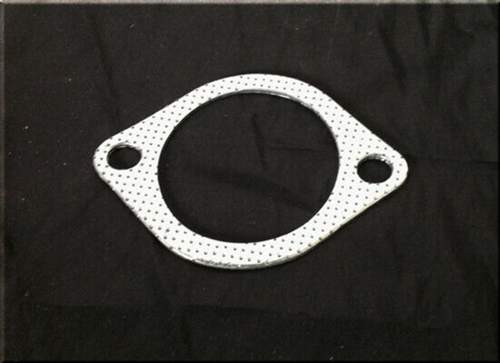

dem Bild in Angebot 1 entnehme ich aber das die Dichtungen schon dabei sind ?!?
Hatte ich auch nachgefragt, da sind keine Dichtungen dabei. Die Ernst Artikelnummer 042 465 beinhaltet nur das reine Rohr. Die Dichtungen muss man separat bestellen und haben die Nummer 494 069.

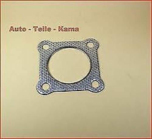

Bzgl. der Dichtungen, die sind anders als die die man bei eBay bekommt und hier verlinkt wurden. Leider habe ich kein Bild davon gemacht. Bestehen aus 3 Lagen, zwei mal Metall und dazwischen noch eine dritte Schicht. Auch die Oberfläche ist nicht glatt sondern irgendwie rau. Im Anhang nur mal ein Vergleichsbild bzgl. der Oberfläche.
151737995590-1
Aga-dichtung-einzeln

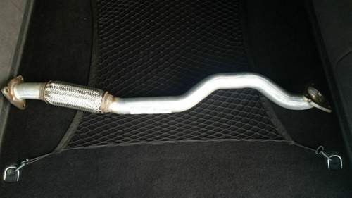

Ich denke mit so einem flexiblen Universalteil nur zum klemmen wird das nichts. Im Anhang mal ein Bild von dem Ernst Abgasrohr. Man sieht eigentlich ganz gut das rechts und links vom originalen Flexstück nicht wirklich ein gerades Rohr ist wo man das verlinktes Universalteil ordentlich draufschieben und verklemmen kann.
208279388-w988-h556
