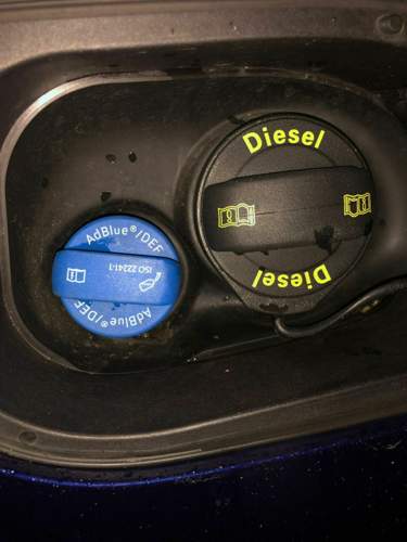

Ich habe das Auto heute abgeholt und wieder vergessen in den Tankdeckel zu schauen. 😁
Das Auto hat einen AdBlue-Tank. 🙂 Euro6d-Temp gibt es ohne AB nicht oder?

@Evo-Master schrieb am 29. November 2021 um 22:37:46 Uhr:
Ja, für Euro6d-Temp ist ein SCR-Kat erforderlich; das in den SCR-Kat eingespritzte Adblue reduziert in dieser Kombination die Stickoxyde deutlich.
