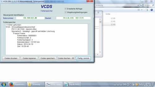

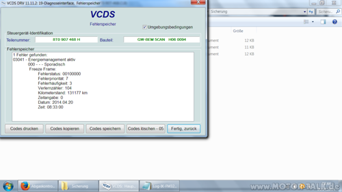

so hier das Ergebnis vom Fehlerspeicher auslesen.
20-04-14-08-44-17
20-04-14-08-43-18
Also doch nicht 32k km sondern 131k km...
Liegt wohl nicht am DPF, sondern am der Saugrohrklappe/ Drosselklappe, kann das Gestänge sein, kann teilweise günstig repariert werden, ansonsten Austausch beim freundlichen.
