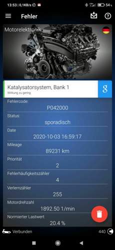

mein 2.0 TSI EA888 Gen. 3 im Seat Leon Cupra 290 (Baujahr 2016) hat bei aktuell knapp über 90.000 km folgendes im Fehlerspeicher abgelegt:
01 Motorelektronik
Systembeschreibung: 2.0l R4 TFSI
Software-Nummer: 5G0906259F
Software-Version: 0002
Hardware-Nummer: 06K907425B
Hardware-Version: H13
ODX-Name: EV_ECM20TFS0205G0906259F
ODX-Version: 001004
Lange Codierung: 0B1D00122464010B0000
Fehlercodes:
P042000 - Katalysatorsystem, Bank 1 Wirkung zu gering
statisch
Date: 2020-10-03 16:59:17
Mileage: 89231 km
Priorität: 2
Fehlerhäufigkeitszähler: 2
Verlernzähler: 255
Motordrehzahl: 1545.50 1/min
Normierter Lastwert: 22.7 %
Fahrzeuggeschwindigkeit: 51 km/h
Kühlmitteltemperatur: 79 °C
Ansauglufttemperatur: 16 °C
Umgebungsluftdruck: 990 mbar
Spannung Klemme 30: 14.765 V
Dynamische Umgebungsdaten: 209628110E0311F0153610C9A01447000010C0039910A4B411DC00B7
Die Kontrollleuchte ging bisher nicht an und der Cupra fährt sich wie immer. Kann das nur am Katalysator liegen oder gibt es noch andere Fehlerquellen?
Was aber interessant ist: Das Fahrzeug hat bereits bei knapp 40.000 km einen neuen Katalysator auf Garantie bekommen wegen diesem Fehler. Damals war auch die Kontrollleuchte an.
Das Fahrzeug befindet sich zu 100 % in Serienzustand. Daher kommt mir die Sache etwas komisch vor. Gibt es aus eurer Sicht eine Erklärung für diesen Fehler? Es werden ja eher nicht zweimal mangelhafte Katalysatoren eingebaut worden sein, oder?

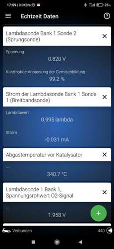

Danke für die ausführliche Antwort.
Leider bekomme ich mit OBDeleven nur die hier dargestellten Werte angezeigt. im Anhang ein paar Screenshots.
Die Spannung der Monitorsonde bleibt im warmen Zustand recht konstant bei um die 0,8 V, im Schubbetrieb sinkt diese auf knapp 0,1 V ab.

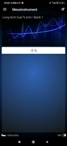

Versuch mal die Singale zu plotten über Zeit damit man die Amplituden sieht. Notfalls ne andere App nehmen wie Torque. Oder aufzeichen und in Excel oder ähnliches einlesen und dort Diagramm zeichen.
Der Motor läuft wohl fett, er hat LTFT um 5% verringert um das zu kompensieren. +-5% ist so die Grenze die man annimmt in der man bleiben sollte.
Der Fehlercode deutet auf einen gealterten Kat hin, er kann zu wenig Sauerstoff speichern, das sieht man in den Schwingungen der Nachkatsonde. Deshalb geht die MKL an. Das bedeutet neuer Kat.

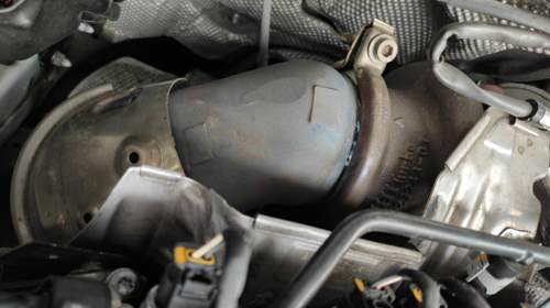

Ich war inzwischen beim Seat-Partner und es wurde ein Garantieantrag gestellt. Nach Prüfung wurde jetzt der Austausch des Katalysators zum zweiten Mal genehmigt. Jetzt muss ich nur noch auf den Ersatzkatalysator warten, damit dieser eingebaut werden kann. Laut Werkstatt war optisch keine Auffälligkeit am Kat zu erkennen.
Mir ist noch aufgefallen, dass beim letzten Wechsel durch die Werkstatt die Schelle zwischen Turbolader und Downpipe nicht oben mittig an der Markierung ausgerichtet wurde. Könnte das eventuell den Fehler begünstigen etwa durch eine Undichtigkeit? Ich habe mal noch ein Bild davon beigefügt.
Nein, das sind so schellen wie V-Band schellen. Am Kat hast du eine umlaufende Kante. Je mehr die Schelle sich zuschraubt umso mehr drückt es die zwei Bauteile zusammen.
