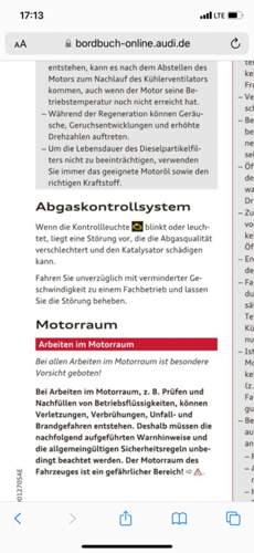

Hallo liebe Gemeinde,
Letzte Woche ist bei meinem SQ7 (BJ 2017, 87tkm) die Abgaskontrollleuchte angegangen. Jetzt steht er schon seit einer Woche beim Freundlichen und sie können den Fehler bis jetzt nicht finden. Im Speicher sind wohl verschiedene Fehler hinterlegt gewesen ( Wankstabilisierung, Bremssystem), was allerdings nichts mit der Leuchte zu tun hat. Nach mehrfacher Nachfrage Könnte es evtl. Das Saugrohr sein bzw dort lokalisiert sein. Dafür müsste dann der komplette Motor ausgebaut werden. Allerdings soll jetzt noch ein spezieller Diagnose Techniker ran und mal drüber schauen.
Hattet ihr schon diese Meldung bzw kennt ihr das Problem? Was wurde bei euch gemacht bzw. was hat es gekostet? Hab leider keine Garantie mehr.
Besten Dank für eure Rückmeldungen
