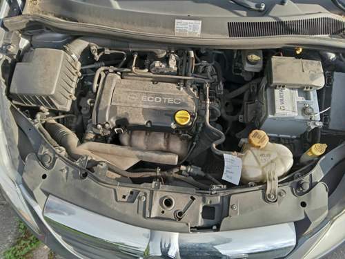

Hab's bei nem Z12XEP CORSA D von ner Perle vor kurzem gemacht.
War MJ.07 und Schalter.
Nur bei den A-Motoren geht's nicht mehr.
Da hab ich's probiert,aber ohne Erfolg .

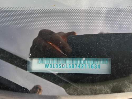

Für die Ungläubigen : VIN im Anhang.
Corsa d z12xep sahara-edition
VIN
@unterstudienrat schrieb am 13. August 2021 um 07:57:50 Uhr:
Meines Wissens kann bei Corsa D der Fehler nicht mehr "ausgeblinkt" werden.
Wie hast Du das gemacht?
D.U.

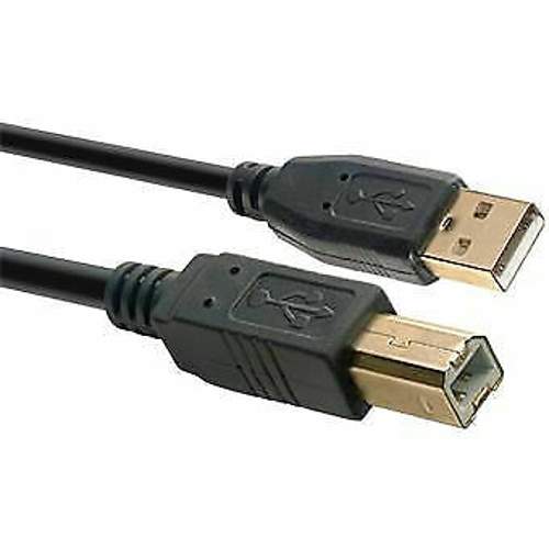

Wie heisst der Steckeranschluss von dem Teil im LINK ?
Ich seh da kein Kabel im Lieferumfang.
Steht aber um Lieferumfang mit drin.

@BlackyST170 schrieb am 13. August 2021 um 20:52:35 Uhr:
Ist ein normales USB Kabel wie es bei Druckern verwendet wird.
Ist aber dabei.
Der eine Stecker für den Laptop ist USB.
Den hab ich aber nicht gemeint
Sondern den am anderen Ende des Kabels,der in den Dongle gesteckt wird.

Ist immer noch ein USB B
@luckym schrieb am 13. August 2021 um 23:10:12 Uhr:
Laptop hat einen CD Anschluss. Habe es bestellt.
Dann berichte bitte mal wie das funktioniert hat.
Ich überlege auch mir nen Clone zu zulegen.
Also USB - A ist der obere Stecker und
USB - B ist der untere Stecker.
Ist das so korrekt ?

USB -Stecker TYP A und TYP B
