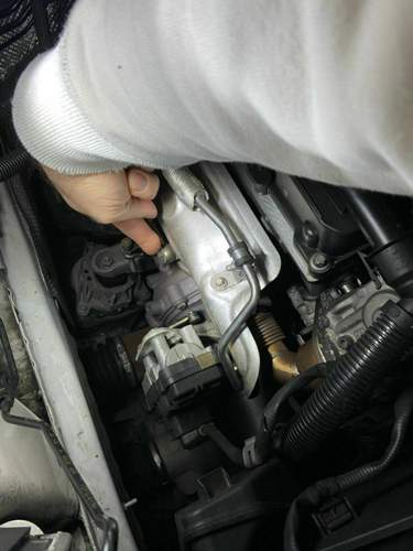

Nabend,
ich habe schon öfters festgestellt, dass nach längerer konstanter Fahrt (50 km/h und mehr) bei dem Fahren in eine 30er Zone oder Spielstraße im Innenraum Abgasgeruch leicht wahrnehmbar ist. Habe gerade mal direkt die Motorhaube geöffnet und geschnüffelt. Da riecht es tatsächlich. Und zwar auf der rechten Seite vom Motor (wenn man davor steht).
Was kann die Ursache sein?
Motor ist der 30d aus 2013 mit 146 tkm.
Hier

Jupp! Wassermanagement heißt das lol
Korrekt, habe nochmal nachgefragt bei BMW:
1: AGR-Kühler prüfen ggf. ersetzen
2: Wassermanagement optimieren
So, Auto abgeholt. Bekomme nächste Woche neuen AGR-Kühler. Teile müssen bestellt werden.
Vermutlich hängt das dann auch mit den Abgasgerüchen zusammen...
Aber: Wassermanagement war scheinbar nicht notwendig bei meinem... Werde Morgen tagsüber mal schauen ob da wirklich schon die Ablauf-Rillen in den Deckeln sind.
Kann es mir eigentlich nicht vorstellen, aber warum sollte die Werkstatt die Maßnahme NICHT durchführen?
Wassermanagement hben sie bei mir auch erstmal nicht gemacht! Habe dann BMW Kundenbetreuung eingeschaltet in Minga, dann hat der Händler sich gemeldet, ich soll vorbeikommen, damit es getauscht wird.

Die Technische Aktion „Wassermanagement“ ist erst ein paar Wochen alt, vorher wurde nur der Deckel im Zuge der Inspektion getauscht. Ich frage mich nur was all diejenigen machen die den Kabelbaum selbst bezahlen mussten aufgrund des Alters bzw. Baujahr oder fehlendes Scheckheft. Für mich ist diese Aktion doch ein Schuldeingestädnis das bei der Konstruktion Murks gemacht worden ist.

Heute Wagen abgeholt. Kein Abgasgeruch mehr, und die Wischanlage tut auch wieder wie vorher 🙂
