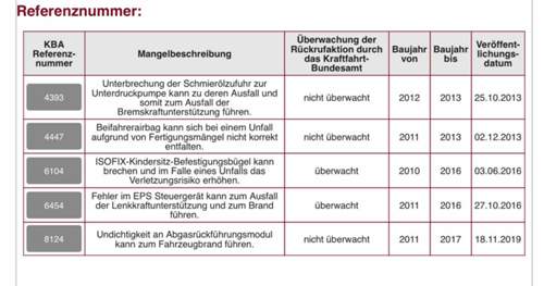

Seit 18.11. auch beim KBA gelistet...
Da muss BMW doch bei mir auch tätig werden oder?
Schon Antwort bekommen:

@sierra9999 schrieb am 3. Dezember 2019 um 13:06:54 Uhr:
Sehr geehrter Herr .....,
die Arbeit würde einen halben Tag in Anspruch nehmen, wenn bei der Prüfung der Aktion festgestellt wird das evtl. der AGR Kühler ersetzt werden muss müssten wir einen Folgetermin ausmachen da wir keine AGR- Kühler im Lager Vorrätig lagern dürfen.
PS:
Es ist von 2 technischen Aktionen die Rede.
Wo hast du denn hin geschrieben ? An deinem Händler oder an die Kundenbetreuung ? An die Kundenbetreuung hatte ich letzte Woche schon geschrieben, als Antwort mußte ich jetzt noch mein Fahrzeugschein nachreichen und danach noch keine Antwort erhalten.
Meine BMW Werkstatt
Vermutlich dürfen sie keine AGR Kühler horten, weil es zu wenige gibt 😉. Nur wenn wirklich nötig, bekommen sie welche aus dem Zentrallager.
Aber was könnte die zweite Aktion sein? Habe nur den Geruch erwähnt...
Ich vermute mal Wasserablauf vorne Rechts, um gegen den aufquellenden Kabelbaum vorzubeugen.
