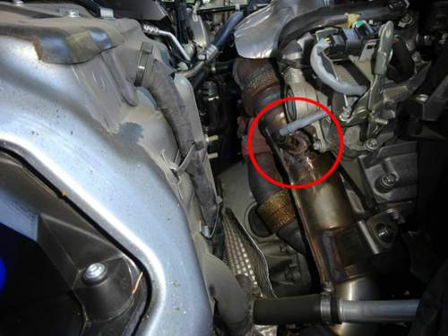

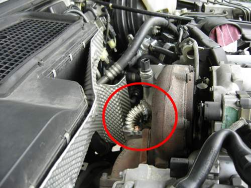

Ich habe zwar keinen W211 aber einen OM642.886 (350BT) welcher nach Abgasen im Innenraum riecht.
Aber nicht immer wie an meinem 320cdi (OM642.970), hier war das kleine gebogene Rohr der Abgasrückführung, hinten am Motor im Bogen defekt.
Der 350BT riecht nur während der Regeneration so. Das genannte Abgasrohr ist intakt, ich habe es gestern ausgebaut und mit dem Endoskop im V nach Ruß gesucht. Nichts alles sauber und trocken.
Auch an den Flex-Elementen alles sauber wie am ersten Tag (habe noch keine 80000 km) drauf.

Beim 350 BT war es nicht wie am 320cdi das gebogene Flexrohr hinten am Motor, sondern das Auspuffrohr, welches direkt am Turbo an den Rohrbogen angeflanscht ist. Hier ist eine Gewindehülse für die O²-Sonde eingeschweißt. Die Schweißnaht war direkt daneben eingerissen.
Trotz Endoskop hat man nichts wirklich gesehen.
Es waren absolut keine Russablagerungen zu sehen.
Evtl. sieht das Rohr bei den Limos etwas anders aus.
Da es immer nur bei der Regeneration auftrat, kann man von ausgehen dass die Anhebung der Abgastemperatur zur Regeneration, die Materialdehnung herbei geführt hat und der Riss in diesem Zustand breiter wurde und durch den Rückstau vor dem DPF ein Teil der Abgase dort entwichen ist.
Das man es nur im Stand riecht liegt daran dass die austretenden Abgase während der Fahrt vom Fahrtwind weggeblasen werden.
Das Auto hat das seit dem Kauf im Alter von 1,5 Jahren gemacht. MB hat nichts mit Endoskop o. ä. gefunden und alle möglichen fadenscheinlichen Gründe ins Spiel gebracht.
Bild 1 und 2 sind vom 320 cdi und Bild 3 und 4 sind vom 350 BT.

Falls das Flexrohr der Abgasrückführung mehrfach defekt ist, sollte man wie in meinem Fall die Stütze des Abgassammlers auf Beschädigungen prüfen. Wenn die gebrochen ist, hängt der Sammler nur an diesem Röhrchen und den 2 Schrauben der Rumpfgruppe des Turbo.
