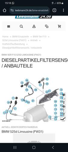

Mein Abgasgegendruck ist seit 2 Tagen zu hoch, habe mal mit ista ausgelesen und euch die werte hochgeladen.
Abgasgegendruck mit zündung an , und Abgasgegendruck im leerlauf.
Sollte der abgasgegendruck nicht auf 0 gehen wenn der motor nicht läuft ?
Nach motor aus geht es auf 29 mbar runter.
Auch wenn er defekt ist , weis ich nicht welcher vom beiden es ist.
Auto ist ein BMW F10 525d , 6 zylinder , euro 5 , mit 2 dpf sensoren.

Dieser N57 hat doch noch keinen Drucksensor nach dem DPF.Weil noch Euro 5
Danke das versuche ich den schlaumeier da oben zu erklären, meiner hat keinen typischen differenzdrucksensor.
Ein sensor vor dpf und einen danach, wie auf dem bild
Also hat er doch einen Sensor nach DPF. Und einen davor. Was macht das Steuergerät damit? Richtig, den Differenzdruck berechnen. Wie ich sagte: Ohne Info über Differenzdruck keine Regeneration und keine Diagnose.
BTW: Ob ein Differenzdrucksensor oder zwei separate Sensoren macht technisch keinen Unterschied.
Dieser N57 müsste einen Drucksensor vor Turbolader und einen Drucksensor vor dem DPF haben.Das ist doch noch ein VFL.Man könnte auch einfach mal in den Motorraum auf den DPF schauen.
Ich denke, Du hast halb recht. Es sieht so aus, dass ein Sensor vor dem Turbolader sitzt und einer nach DPF. Habe eben noch einen alten MTZ-Artikel gefunden, da sieht man es.
Der hintere sensor geht zwischen dpf und kat, und der vordere ist beim turbolader
Könnte auch vor kat sein, da bin ich mir nicht sicher , aufjedenfall ist der kat auch drinnen
Sag‘ ich doch.
Wie halb Recht?
@Matze_Lion schrieb am 20. Dezember 2023 um 15:58:54 Uhr:
Weil Du geschrieben hast „einen Drucksensor vor dem DPF“. Der müsste aber dahinter sein.
Der Drucksensor sitzt zwischen dem Katalysator Monolith und Partikelfilter Monolith.Bei der Euro 5 Version ist am DPF Ausgang kein zusätzlicher Drucksensor.Das ist noch keine Euro 6 Version.
Ja, hast Recht! Ich habe nochmal gegoogelt und bin auch darauf gestoßen, dass zuerst der Oxikat kommt und denn der DPF. Also Drucksensor vor DPF!
Dann frage ich mich wohl, wie das System funktioniert 😕
Es könnte so sein, dass zu einem gewissen Beladungszustand des DPF ein bestimmtes Druckgefälle gehört. Wenn sich der Filter zusetzt, steigt der Differenzdruck und dadurch der Druck vor dem DPF. Das könnte entsprechend ausgewertet werden.

Abgasgegendruck - Umgebungsdruck = Differenzdruck
Wirklich herausfinden werde ich es nicht, da ich keinen solchen Motor für Messzwecke zur Verfügung habe. Eine Software-Dokumentation habe ich von dem ebenfalls nicht. Aber eine Möglichkeit habe ich ja oben formuliert.
Und zu dem unteren Punkt habe ich bereits etwas geschrieben.
Ja durch die Rußbeladung steigt der Druck vor dem DPF ist auch eigentlich ganz einfach zu verstehen.
