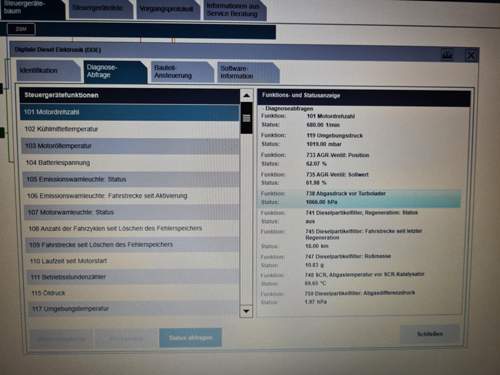

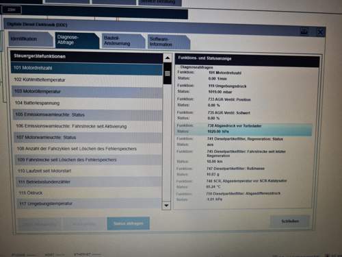

Mein Abgasgegendruck ist seit 2 Tagen zu hoch, habe mal mit ista ausgelesen und euch die werte hochgeladen.
Abgasgegendruck mit zündung an , und Abgasgegendruck im leerlauf.
Sollte der abgasgegendruck nicht auf 0 gehen wenn der motor nicht läuft ?
Nach motor aus geht es auf 29 mbar runter.

Im ersten Screenshot mit Motor-aus steht doch deutlich, dass der Differenzdruck -1,01 mbar beträgt. Sicher, exakt müsste der 0 sein, aber Messtoleranzen gibt es überall. Weiterhin liegt der Umgebungsdruck bei 1019 mbar, der Abgasdruck bei 1029 mbar. Die 10 mbar Differenz würde ich auch unter der Rubrik Toleranz verbuchen.
Bei laufendem Motor ist der Differenzdruck über DPF 1,97 mbar, also 2,98 mbar höher als bei Motor-aus. Klingt plausibel. Der Abgasdruck steigt um 37 mbar auf 1066 mbar.
Wo soll hier ein Problem zu erkennen sein??

Also ist der differenzdruck der wichtige wert und der abgasgegendruck verändert sich weil nicht immer der gleiche umgebungsdruck herrscht, habe ich das richtig verstanden ?
Nö.
Der Abgasdruck ändert sich natürlich auch mit dem Umgebungsdruck, aber die Änderungen sind ja sehr gering. Einen wesentlich höheren Einfluß hat der Massendurchsatz.
Und wichtig sind beide Größen.

Heute hatte ich einen gegendruck von 17 mbar, umgebungsdruck war auf 3mbar.
Also schwankt der abgasgegendruck vor dpf mehr als ich gedacht habe.

Abgasgegendruck - Umgebungsdruck = Differenzdruck
Danke Matze!
Trotzdem eine kleine Anmerkung:
"Abgasgegendruck - Umgebungsdruck = Differenzdruck"
Jein. So wäre es die Druckdifferenz zur Umgebung, das nennt man dann üblicherweise aber Relativdruck (relativ zum Umgebungsdruck). Im Unterschied dazu steht der Absolutdruck mit 0 bar als Bezugsgröße.
Der Differenzdruck, der hier immer iweder auftaucht, ist das Druckgefälle über den DPF, also:
Druck am DPF-Eingang minus Druck am DPF-Ausgang
Dieser Differenzdruck ist ein Maß für die Russbeladung des DPF.
