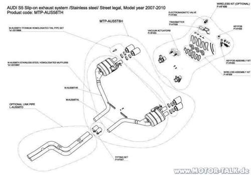

Ich fange mal kein neuer Treand an sonder hab jezt auch zuhause die Linkepipe von akropovic liegen nun jetzt zum Einbau. Hab mich durch das Forum gelesen und habe mitbekommen das man den Msd eim Kat durch die schellen abschrauben kann und ca 25 cm nach dem msd abflexen muss. Und ich habe 2 Auspuffschellen besorgt die aber nur ca 3.5cm breit sind .
Nun meine Frage wird der Original Auspuff in die Linkepipe eingeführt ein paar cm oder unbekehrt und mit der Schelle festgezogen oder wird es bündig (nicht übereinander ) befestigt?
Bitte um Tipps die das schon selber erledigt haben
Die Link Pipe wird bündig mit Doppelschellen befestigt. So ist es auf der Zeichnung von Akrapovic dargestellt. Zum Überprüfen würde ich einfach den Rohrdurchmesser auf beiden Seiten der Link Pipe messen. Wenn dieser identisch ist, geht nur eine bündige Verbindung.

Ok danke bist jetzt .
Nun muss ich mir noch 2 gescheite Schellen bekommen hab ein bischien rum telefoniert ist noch schwirig breite schellen zu bekommen . Könnte man eigentlich beim freundlichen die Originalen schellen für die verbindung von Kat zu msd auch für den msd-esd verwenden weiss einer wie tuer die 2 Schellen sind haben ja meines wissens auch 60mm
Als Ersatzteil sind bei Audi Mittel- und Endschalldämpfer getrennt erhältlich und werden bündig mit einer Doppelschelle verbunden. Vermutlich sind das die gleiche Schellen wie vor dem Mittelschalldämpfer. Der Freundliche kann das im Teilekatalog direkt nachschauen.
es sind die gleichen....
1K0 253 141 N 60X95mm 18,33€
