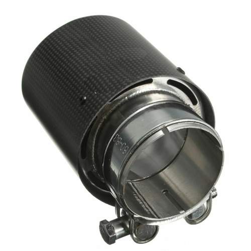

Die Carbonrohre müssen ein bissel mit Abstand auf das Rohr geschoben werden. Da muss ein bissel Luft zwischen sein, sonst werden die zu heiß und zerbröseln dann mit der Zeit. Deswegen ist bei den fertigen Carbonendrohren immer etwas "Unterluft" zwischen Edelstahlrohr und Carbonhülse.
Sieht man unten auf dem Bild sehr gut. Das ist bei allen Carbonendrohren so. Wenn ich mir Deine Endrohre jetzt ansehe, dann werden die wegen der Leistung sehr heiß, einfach aufgeschobenen Carbonrohre würden da wohl schnell "abfackeln" :D

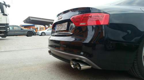

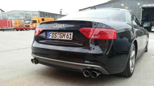

90mm Doppelwandig Edelstahl und 15 Grad abgeschrägt an nem FL S5 Diffusor :)
20160314011641
20160314011807
am 14. März 2016 um 8:28
@Mariiich schrieb am 14. März 2016 um 09:20:56 Uhr:
Ja 90mm sind perfect :) sieht gut aus
Joop.. so muss das sein ;)

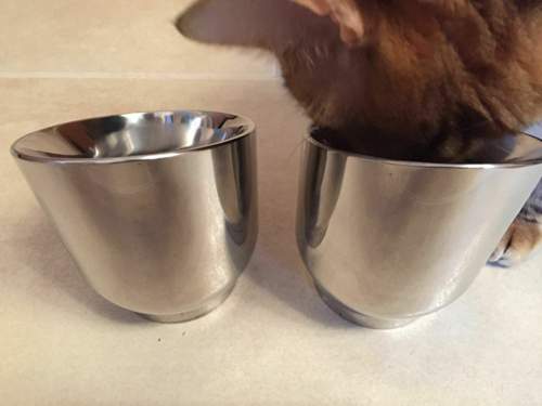

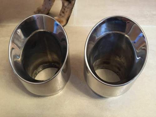

Meine neuen Endrohre sind heute auch angekommen. 90mm Doppelwandig 30° abgeschrägt, ideal für die Positionierung im doch recht rund verlaufenden vFL Diffusor.
Die Qualität der Bastuck Endrohr ist schon mal sehr gut, alles schön poliert und maßhaltig. Der Innendurchmesser am Anschluss beträgt 63,5mm, deswegen muss mit einen kurzen "Futterstück" auf 60mm reduzieren, aber das ist ja kein Problem ;)
Unser "Pelzgesicht" hat die Rohre schon abgenommen :D
1..
2...
3....
