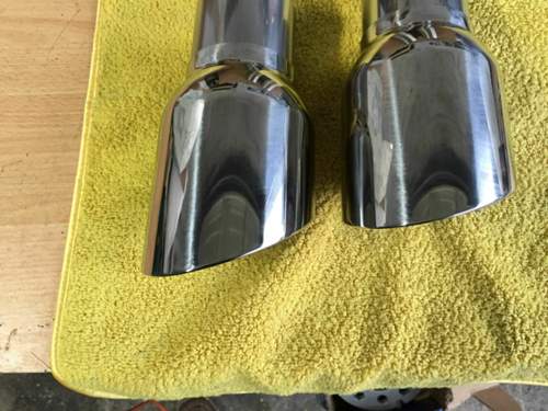

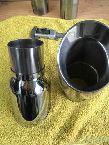

Meine neuen Endrohre sind heute auch angekommen. 90mm Doppelwandig 30° abgeschrägt, ideal für die Positionierung im doch recht rund verlaufenden vFL Diffusor.
Die Qualität der Bastuck Endrohr ist schon mal sehr gut, alles schön poliert und maßhaltig. Der Innendurchmesser am Anschluss beträgt 63,5mm, deswegen muss mit einen kurzen "Futterstück" auf 60mm reduzieren, aber das ist ja kein Problem ;)

Habe heute schon mal die Reduzierungen von 63,5 auf 60mm angefertigt und von Hand poliert. Das schöne an den 30° abgeschrägten Endrohren ist die Möglichkeit, diese durch drehen genau in den Verlauf der Schürze zu setzen.
