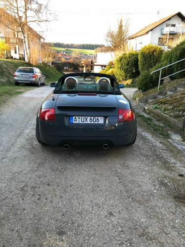

Hallo liebe Leute, bin neu hier und fahre einen TT mit 180PS.
Der Seriensound gefällt mir nicht, daher möchte ich eine neue AGA kaufen.
Habe nun eine gesehen die gefällt mir vom Sound her so richtig gut, allerdings war diese an einem Tt Quattro mit 225Ps verbaut.
Meine Frage: meint ihr der Unterschied zum 180Ps ist anders ?
Der Motor ist ja vom Hubraum das gleiche , nur ladedruck und Bauteile sind anders,
Kenne mich da aber nicht so aus.
Hatte evt einer schon den direkten Vergleich mit einer AGA am 1.8 180Ps
Und am 1.8 225 PS?
Vielen Dank schon mal

Also die Anlage habe ich heute montiert,
War doch ganz schön aufwendig.
Der Sound im Stand, etwas kerniger ab Drehzahl 3000 faucht er dann sehr schön
Ein sehr sportlicher Sound aber eben nicht zu krass.
Ich würde es jeder Zeit wieder machen.
Kleine Anpassungen sind noch notwendig.
Sieht gut aus, optisch fast wie original.
