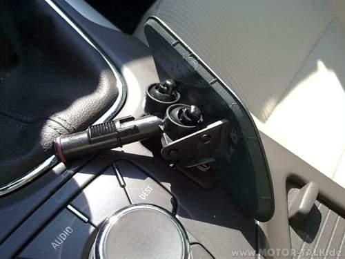

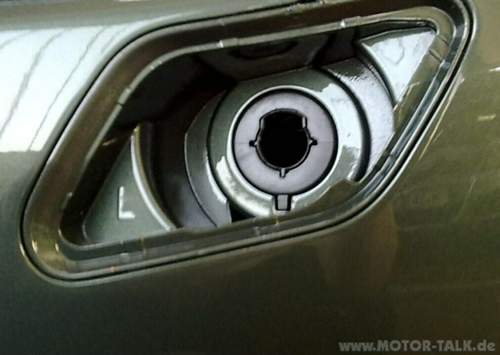

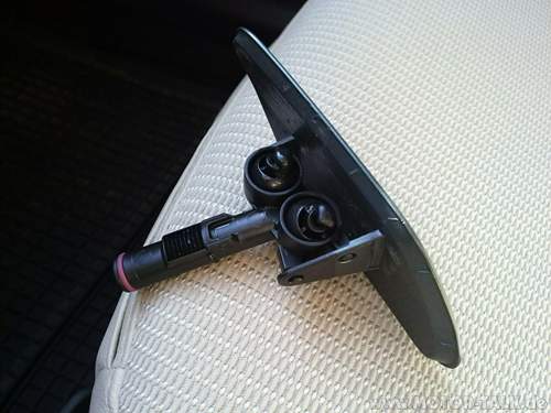

Muß das Thema mal wieder hochholen. Auch bei mir ist gestern Abend die Scheinwerferwaschanlage "rausgeschossen". Lag  3 Meter vor dem Wagen. Zum Glück stand ich an einer Ampel und konnte das Teil wieder an mich nehmen.
Bei mir ist aber nicht die Kappe weggeflogen, sondern komplett mit Düsen. Laut FOH ist in der Stoßstange etwas abgebrochen. Er bestellt mir jetzt das Teil. Bei der Montage muß aber die ganze Stoßstange runter, wie er sagte. Durch normales reindrücken ist es nicht getan.
Natürlich passiert so etwas immer wenn man in den Urlaub will. Morgen früh geht's los. Kann also erst in 2 Wochen montiert werden.
Hab Euch mal Fotos von dem Teil gemacht.

So, Urlaub beendet und schon heute in der Werkstatt gewesen. Neue Düse für die Scheinwerfer-Waschanlage wurde montiert. Hat mit Arbeitslohn 80,75 € gekostet. Da ich ja an diesem "Schaden" nicht selber Schuld war (Garantiezeit ist leider seit 3 Monaten vorbei), hatte ich meinen FOH wg. Kulanz angesprochen. Er hat es auch über Opel versucht aber eine Absage bekommen, da der Schaden zu gering ist. Bleibe also auf den 80,75 € sitzen.
(was ich verschmerzen kann) Hatte es selber noch mal im KIC versucht (hatte mir die Fallnr. beim FOH geben lassen), aber auch bei mir wurde die Kostenübernahme aus dem gleichen Grund abgelehnt.
