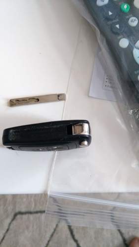

schlüssel aus der halterung gefallen da diese gebrochen ist wie auf dem bild zu sehen ist.
bin die ganze zeit mit dem schlüssel gefahren also türe auf und zu geht ,schlüssel drehen mittels einer kleinen zange aus dem handschuhfach.
nun ist der neue von amazon da und alles umgebaut aber die karre startet nicht-diebstahlschutz
wird angezeigt.
also noch mal türen gehen auf und zu nur das auto geht nicht an.
stecke ich den ersatz schlüssel rein geht alles.
opel will für die programierung 120 euro wahnsin.
was ich aber nicht verstehe ist wo ist der clou? wo steckt die sperre drinn, bin tagelang nur mit dem bart gefahren der schlüssel steckte bei mir in der tasche als ob ich keyles hätte.
ich öffne mit dem schlüssel von meiner frau stecke meinen bart rein und nichts geht.
öffne mit meinem schlüssel und stecke ihren bart rein und das auto geht?
habe nur das gehäuse getauscht-ist in dem alten gehäuse etwa eine spule oder so was drinn
wo jetzt im neuen gehäuse fehlt ?
bitte um erklärung wenn einer es weis.

Nimm dein altes Gehäuse, mach den Splint raus.
Dann nimmst du den neuen Schlüsselbart und montierst ihn ans alte Gehäuse, den Splint musst du vorsichtig mit dem Hammer wieder reinschlagen.
ist die information im gehäuse oder im splint?
alles ok hab es geschaft
danke

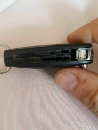

Der Bart ist aus der Halterung rausgefallen...
Was hat Opel bei der Konstruktion des Schlüssels gedacht?!

Bei dir ist die Halterung gebrochen, also nix rausgefallen!
Was kann Opel für rohe Gewalt?
