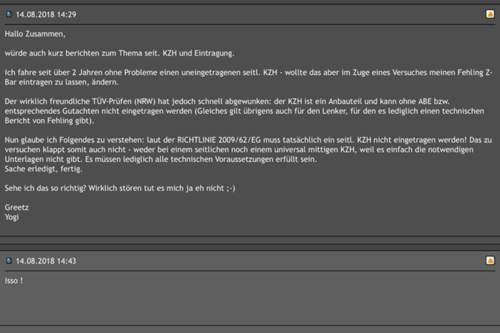

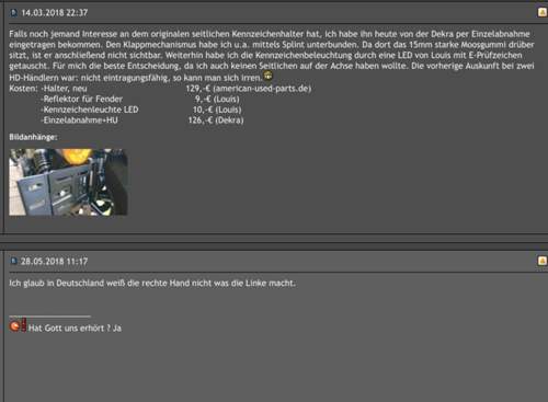

Der hat aber keine ABE und der HD Händler ( NRW ) sagt: geht nicht, wird so vom TÜV nicht eingetragen. Nach dem ich in anderen Foren „Fremdgegangen“ bin, hab ich dort u.a. folgende Aussagen gefunden. ( Siehe Bilder )
Die Frage ist nun muss ein seitlicher KZH tatsächlich eingetragen werden,
wenn er alle gesetzlichen Vorraussetzungen erfüllt ?
( siehe Anlage )

Ja muss er.
Wenn er tatsächlich alle Voraussetzungen erfüllt ist das aber kein Problem. Genau dafür sind die ja festgelegt.

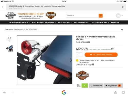

Ich hab jetzt das „ganze“ Internet nach einem alternativ passendem seitlichen KZH ( mit TÜV / Teilegutachten.. ) für meine Variante mit den großen Satteltaschen abgesucht. Da gibt es genau NIX ! Und den Originalen KZH dafür, von Harley will mein HD–Dealer nicht anbauen. Die sagen alle der wird so nicht eingetragen ! Selbst auf der Custom Bike Messe hatte keiner eine Lösung !
So wie auf dem Foto, wollte ich es haben. Hat da noch jemand eine Idee zu ?

Vergiss DIESEN seitlichen KZH, dein Nummerschild ist doch eh größer. Schraub das Kennzeichen direkt auf den Koffer und gut ist. Grundsätzlich braucht man zur seitlichen Montage eines Nummernschildes nichts weiter, noch nicht einmal eine ABE. Erst wenn ein Bauteil wie ein KZH dafür benötigt wird, wird es interessant. Und erst recht, wenn dieser eingetragen werden soll, was, wenn er eine ABE besitzt nicht unbedingt erforderlich ist. Verwirrt genug? Der von dir gezeigte seitliche KZH ist klappbar, damit man das Nummernschild zum Parken in der Garage anklappen kann. Legt man diese Funktion lahm, indem man die Anklappfunktion durch festschrauben arretiert, ist man schon mal einen Schritt weiter. Es gab Prüfer denen dies für eine Eintragung reichte, aber auch Bundeslandabhängig. Heute jedoch wird eine Fotodokumentation des Anbauzustandes erstellt und gespeichert, damit man den Ursprungszustand der Eintragung nachvollziehen kann.

Du gehst erst einmal mit deiner Vorstellung SK zum TÜV und fragst gleich ob ein Motorradspezi bzw. freund sich das mal anschauen kann! Seitliche Kennzeichen können auch selber gemacht werden. Dann muss aber eine Einzelabnahmen gemacht werden. Denke daran an die Größe und an die Beleuchtung. Und nicht jeder TÜV Prüfer ist ein Motorrad Freund, der eine sagt Ja und der andere sagt Nein!!!

So lange du keine tragenden Teile veränderst, scharfe Kanten produzierst und auch dein Motorradkennzeichen ordentlich montieren kannst, brauchst du einen neuen Kennzeichenhalter nicht eintragen, abnehmen oder sonst wie genehmigen lassen. An die Beleuchtung denken und es muss sicher befestigt sein! 30 cm bis max. 120 cm übern Boden anbringen.
