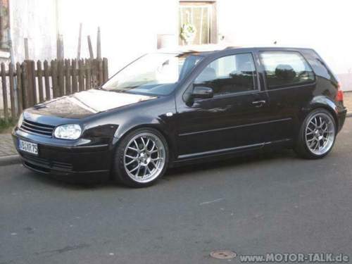

Rial-nogaro

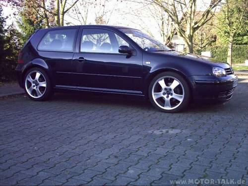

Ronal-r7
Also ich habe definitiv die Ronal R7 die auf dem zweiten Foto. Die Kennung die du eingestellt hast ist auch die selbe. Lediglich die ABE lautet auf 45962 und die besagten Rial Nogaro. sehr merkwürdig. Ich warte jetzt erstmal was von Ronal zurück kommt und dann werd ich sehen. Noch sind die Felgen ja im Keller^^
