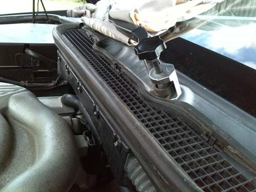

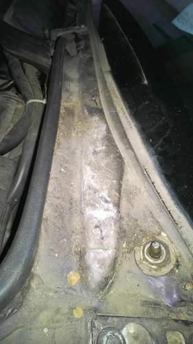

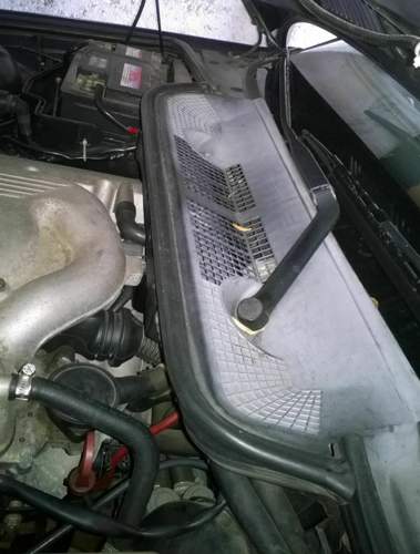

Ich habe mich heute an die Arbeit gemacht beim Compact. Teile:
Abdeckung links 3er (51711960843) 51711960843 1
Abdeckung rechts 3er (51711960844) 51711960844 1
Klammer 3er 5er 7er 8er (51718108613) 51718108613 7
Tülle 3er 5er 7er 8er X5 (51138124389) 51138124389 7
Druckknopf 3er 7er (51718153561) 51718153561 2
Die Klammern kann man eigentlich wiederverwenden, die Tüllen vielleicht teilweise. Die Druckknöpfe sind die beiden Plastikschrauben der Abdeckung rechts - die waren noch gut erhalten.
Es war doch zeitaufwendig, was dem Dreck geschuldet war.

Ist das ein abzieher für die Wischerarme? 🙂
@UTrulez
Vielen Dank fuer Deine Bilder-Serie zum Austausch der Windlauf-Abdeckungen! (Passt so auch zu 99% fuer Limo & Touring 🙂) - Bei Dir sahen die Abdeckungen ja - leider - wirklich schon "verboten" aus 🙁
Bei meinen E36 - der Eimer wird dieses Jahr 24 🙂 - sind die dagegen ja noch "top" in Schuss ... !?
@tommy1181
@tommy1181 schrieb am 29. Juni 2015 um 00:13:36 Uhr:
Wenn das von Dir ironisch gemeint sein sollte, dann mag das ja OK sein... (Aber man(n) (bzw. ich) muss ja nicht alles verstehen 😉). - Aber, wenn Du den Preis fuer ein neues Wischer-Gestaenge von BMW im Hinterkopf hast, dann nimmst Du dafuer garantiert auch lieber einen Abzieher zur Hand, als Deinem Wischer-Gestaenge, bzw. den Buchsen darin, beim Loesen der Wischerarme von den Wellen (meist sind die da ja gut dran "festgegammelt"😉, dabei mech. den "Rest" zu geben ...
Das ist ein Abzieher. Wichtig ist nur die Mutter vorher zumindest halb abzuschrauben und nicht wie ich versehentlich bei voll angezogener Mutter anzusetzen 😁

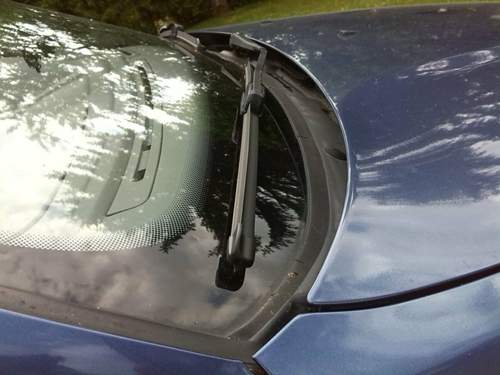

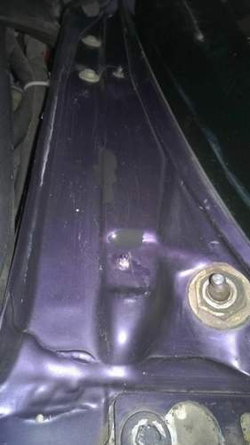

So, hab es die Tage auch mal gepackt, fürs Coupe warens folgende Teile:
Abdeckung 3er (51711977677) 51711977677, Menge: 1, Inkl. MwSt.: 31,17 €
Klammer 3er 5er 7er 8er (51718108613) 51718108613, Menge: 4, Inkl. MwSt.: 2,52 €
Tülle 3er 5er 7er 8er X5 (51138124389) 51138124389, Menge:4, Inkl. MwSt.: 1,44 €
Druckknopf 3er 7er (51718153561) 51718153561, Menge: 6, Inkl. MwSt.: 9,72 €
Wischerarme runter (dank Abzieher gings diesmal auch), Abdeckung runter, sauber gemacht, kleine Roststellen behandelt, neue Abdeckung drauf, Wischerarme wieder drauf (ordentlich ausrichten) und alles wieder schön 😁
Die Blenden hab ich allerdings weggelassen (Nr. 15)... es war eh nur noch die auf der Beifahrerseite vorhanden und dort hatte sich ne große Menge Dreck angesammelt. Fahrerseite war keine mehr und sauber an der Stelle...
1
2
3
Gut. Eine Wahnsinns-Qualität haben die neuen Abdeckungen leider nicht, bzw. sie sind der Sommerhitze nicht gewachsen und biegen sich je nach Temperatur. Was soll's - besser als vorher ist es und der Dreck ist raus.
