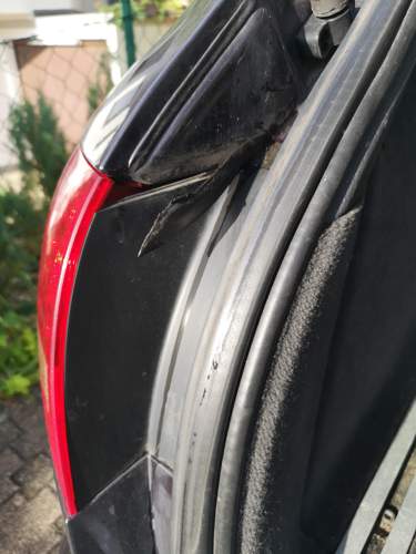

HEY Leute,
Gibt es diese gummi Abdeckung einzelnd? Scheint geklebt zu sein, hält aber nicht mehr. Hab Angst dass nun Wasser eintreten könnte...?

Wir haben das ordentlich mit Silikon abgedichtet
Das is so ein aufgestecktes Plastikteil. Sieht man in dem Video sehr gut: https://youtu.be/tNQ-pOotJDU
Beim 4F ist das bei den Rücklichtern dabei. Ich würd das Rücklicht ausbauen, die Blende sauber machen und kleben. Mit Pattex Repair Extreme.
Erhältlich bei eBay : Original VW 4F5853267C 01C ABDECKUNG
