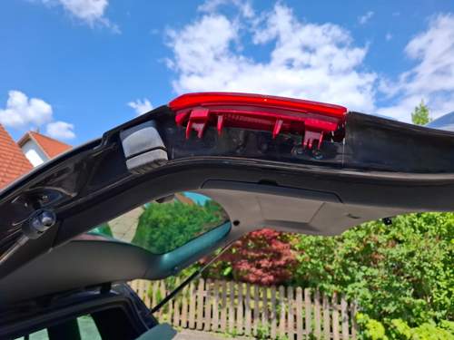

Bin neu hier und hätte eine Frage. Bei meinen Tiguan habe ich irgendwie die hintere (innere) Abdeckung meines linken Rücklichts "verloren". Kann im Netz nirgends Ersatz für die Abdeckung finden. Kann mir jemand einen Tipp geben? Wäre super. Die angefügt Bilder zeigen das Rücklicht rechts (mit Abdeckung) das andere, Rücklicht links mit fehlender Abdeckung.

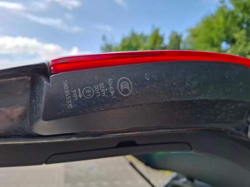

Danke für die Antwort. Da kann ich leider nichts finden. Die Teilenummer (wenn sie das ist) ist wie auf dem Bild abgebildet: 5N0.945.310 , mit der komm ich leider nicht weiter.
Mal so interessehalber…was spricht GEGEN Vertragswerkstatt und dafür, den Aufwand hier zu betreiben (für Dich und andere)?
@mabeck100 schrieb am 14. Juli 2025 um 18:55:46 Uhr:
Diese Plastikabdeckung wird eher kein großes Loch in dein Portemonnaie reißen :-)

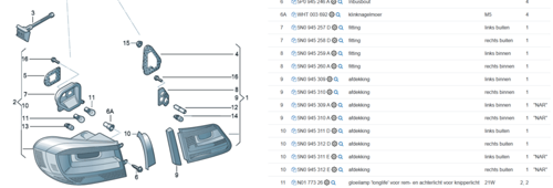

Lt. Explosionszeichnung auch kein einzelnes Ersatzteil bei VW
Gehört zum Rücklicht
https://partsouq.com/en/catalog/genuine/vehicle?c=VW1587&ssd=%24%2AKwHI_O30w5qvq6yCjJLMzpCEpKO9zMPOz93ywYmPvKi0sLKx9OPPpYuPi7qstaTi__XIwaiUnY6dkIOF5YiekpmWkpKbitPSk5-8htiP3sSB95PW2ZXfwMKBgNXI2bqA3p_Y28begfvm2Nfc34mW3t6ZjZOpravf1tvenYGNi9rDzMXW296TgY2L2tmotL3Z0N6B3tLY28bd2Muoz5H-69jX3N-fmN7emY2Tvrm6vtjX3NzXzpPawdzfqa653N4AAAAAlTwuvQ%3D%3D%24&vid=1880&cid=9&cname=Electrics&q=
Ich habe mich mal was rumgeschaut. Wenn die Teilnummer rechts (dein Foto) 5NO945310 ist dann sollte die Teilnummer links 5NO945309 sein. Sehe Anhang. Ob 5NO945309 das komplette Rücklicht oder nur die Abdeckung ist, ist mir nicht ganz klar.
Ich schätze die schnellste und billigste Lösung wäre ein komplettes Rücklicht aus einem Unfallwagen

Die Teilenummer des intakten rechten Rücklichts in seine Tripel genauer aufgeschlüsselt bedeutet:
5N0 - Tiguan aus der ersten Baureihe
945 - Hauptgruppe 9: Elektrik, 45: Beleuchtung
310 ist dann ein spezielles Teil innerhalb dieser Hauptgruppe.
Bei spiegelbildlich gleichen Bauteilen verwendet VW hier gerne ungerade Endziffern in dem dritten Tripel für Links, und gerade Ziffern für Rechts.
Das gesuchte Bauteil hat also sehr wahrscheinlich die Teilenummer 5N0 945 309.
Doch dabei handelt es sich offenbar um eine gesamte Baugruppe, in dem Fall das komplette Rücklicht-Modul, und nicht nur um die verlorengegangene Abdeckung...
Das Ganze lässt sich jedoch bei einem VW-Händler an der Theke des Ersatzteil-Lagers leicht von einem freundlichen Mitarbeiter überprüfen, wenn man dem einen Kaffee spendiert. Dazu muss der nur in seinen ETKA schauen.
Und der kann da auch nebenbei sofort sehen, ob es dieses Teil noch irgendwo offiziell gibt.
