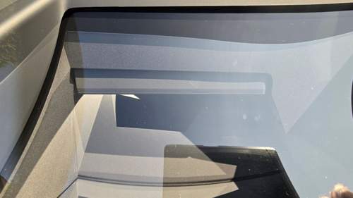

beim putzen ist mir aufgefallen, dass über dem Headup Display so eine Art Gleitführungen sind und es sieht aus, als wäre ein Schutz, der sich wie ein Rolladen über das Display schieben kann.
Ich meine mich zu erinnern, daß früher der Schutz beim abstellen zu gefahren ist...
Weiß jemand, ob das so ist bzw. wann und wie der Schutz fährt?
Habe im Menü nix gefunden, auch wenn ich das Headup Display aus schalte tut sich nix.

Habe bei mir gerade mal geschaut und auch versucht halbwegs fotografisch festzuhalten. Meinst du die schmale Lippe über die ganze Breite? Für mich sieht das aus wie ein Visier oder eben was da rauskommt. Aber keine Ahnung ob das was macht.

Genau, das Visier/Schiebeklappe.
Tulura
Alte Version (bis ca. Mitte 2024) hat sich hier beim Abstellen des Autos geschlossen. Bei meiner neuen C-Klasse ist diese Abdeckung wohl entfallen....
Es gibt also 2 Varianten (mit und ohne aktive Abdeckung).
... ich hab die Klappe, aber sich schließt nicht (mehr).
Wozu ist die gut? Sonneneinstrahlung beim parken verhindern?

Danke! Wann schließt die Klappe sich denn? Immer bei Fahrtende, auf P oder kann das manuell angesteuert werden?
Nee, ich mußte das händisch ausschalten. Der Motor lief noch bei geöffneter Tür.
Antwort von meiner Werkstatt:
...sollte beim Ausschalten dann auch die Klappe zugehen und beim Einschalten wieder auf...

@tulura
Du hast absolut recht, das Teil öffnet und schließt synchron zum ver/ entriegeln. Gerade zufällig gesehen.
... Auto steht grade wegen der Klappe in der Werkstatt. Mal sehen war die sagen und ob die MB100 das übernimmt...
Tulura
So, nach 2 Tagen in der sehr bemühten Werkstatt und einem Update für´s HeadUp klappt die Klappe wieder.
Was es war - keine Ahnung.
Tulura
