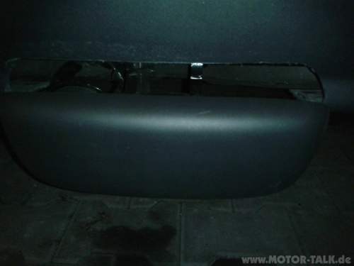

Jaja, der Thread ist alt aber das passt - mir hat man meine Abdeckung entwendet (diese Vollpfosten) und ich brauche 'ne Neue für meinen V70II / 2001 - orig. Volvo abnehmbare AHK. Das ist so ein Teil was über den zentralen runden Halter geschoben wird... jemand sowas am Start oder 'ne Idee, wo ich das bekomm'?!
Svobi-ahk-abdeckung
Für einen (Kauf-) Tipp wäre ich auch dankbar. Mir hat zwar kein Vollpfosten selbige entwendet, dafür ist sie auf der Autobahn weggeflogen. 😠
Hab' meine bei FT Albert für ca. 25Euronen bekommen...

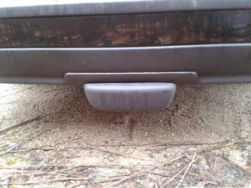

Mpf. Jetzt hab ich ne Abdeckung die reinpasst aber auch wieder das bekannte Problem mit der zu großen Öffnung. Kennt jemand ne Abdeckung die beides kann? Oder nen guten Ansatz das Loch wieder zu verkleinern?
2013-03-07-17-24-15
2013-03-07-17-25-02
Okay mal ne Bastellösung falls jemand das brauchen kann:
- nen Stoßstangenschoner in passender Größe kaufen (bei mir 4x40 cm, etwa 1 cm dick)
- schwarzen Montagekleber (Sikaflex oder Teroson z.B.) kaufen, weil das Klebeband vom Schoner nicht hält
- den Schoner schön hinterfüttern mit dem Kleber, rundum glattstreichen wie Badewannenfuge und über Nacht festklemmen (ggf. auch erstmal ankleben und danach in ner zweiten Sitzung die Fuge dicht machen)
Ergebnis siehe Bild, find ich zumindest besser als mit dem Loch rumzufahren.
