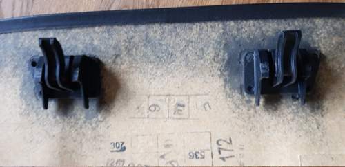

Bei meinem Fahrersitz löst sich die Abdeckung der Rücklehne, sie ist unten lose so das sie quasi unten nach hinten wegklappt.
Es ist ein Audi A4 Avant jg 2002.
Ist das Teil nur gesteckt und das ding ist irgendwo gebrochen oder geschraubt?
wie genau ist das teil befestigt?

Repsatz Teilenummer 8E0 898 035 12,38€ bei Audi bestellt und alles wieder in Ordnung!

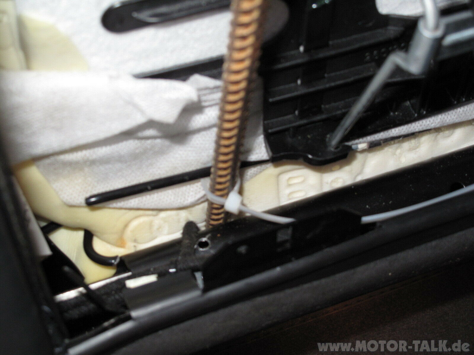

Es ist egal, wenn der Draht nicht mehr ein Teil ist. Er muss nur unten fixiert sein, damit die Lordose durch das Gewicht des Fahrers nicht immer gegen die Abdeckung drückt und somit die Halterungen ausbrechen. Pragmatisch, aber bis jetzt hält es.
Wenn du dir eine neue Lordosenstütze einbauen lässt, stehst du (oder dein Nachfolger) in ein paar Jahren wieder vor dem gleichen Problem der Materialermüdung.
@TE: Ich vermute, du musst auch erst die Lordose reparieren.

Bei mir war auch die linke Seite gebrochen. Habe einfach in das schwarze Teil (siehe Bild - roter Punkt) gebohrt, ne Blechschraube mit großer U-Scheibe rein und den Draht dazwischen. Die Schraube darf allerdings nicht zu lang sein, da sie sonst die Welle zur Sitzverstellung blockiert. Und ganz angezogen habe ich auch nicht, damit das Gestänge weiterhin Spiel hat.
Das Ganze noch präventiv auf der rechten Seite, damit dürfte jetzt Ruhe sein. Zumindest bei diesem Problem. 😁P.S. Bild ist aus dem Link hier "geklaut". Hab leider keines von meiner Konstruktion gemacht...
Vielen Dank für deine Erläuterungen,aber deine Erklärung mit der Schraube verstehe ich nicht ganz.
Wie lang ist die Schraube? Ohne das ich die nachher im Rücken spüre.
Ich habe von der Platte wo du den roten Punkt markiert hast bis zum Draht ca. 3cm abstand.
Oder hast du den Draht bis dadran gezogen?
Vielen Dank schon mal für deine Antwort
Druck dir das Bild am besten aus und vergleiche es vor Ort mit deinem Sitz. Schwierig zu erklären.
Die BLECH-Schraube wird senkrecht nach unten eingeschraubt, kann also gar nicht in den Sitz ragen.
Aber wie schon beschrieben, die Schraube darf nicht zu lang sein, damit die Welle für die Rückenlehnenverstellung nicht blockiert.
Die Schraube drehst du einfach mit zwei Unterlegscheiben ein und klemmst den Draht zwischen die zwei Scheiben, also davor/Richtung Polster. So kann der Draht nicht mehr nach hinten weg und gegen die Abdeckung drücken.
Ich habe die Schraube mit Loctite eingeklebt, da ich sie nicht fest anziehen wollte. So hat der Draht noch Spiel und kann wandern.

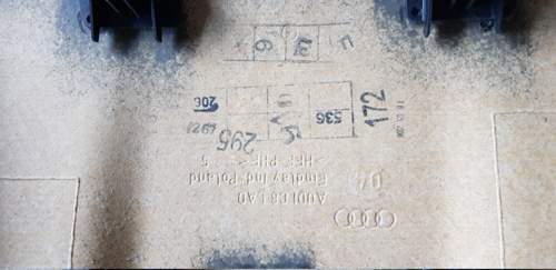

ich muss den alten thread leider auskramen. irgendwie scheint es nirgendwo mehr den reperatursatz der sitzabdeckung zu geben. hat sich die nummer geändert oder existieren die einfach nicht mehr? hab nur einen shop gefunden der 50 pfund dafür haben wollte.
geht um die nummer 8E0 898 035

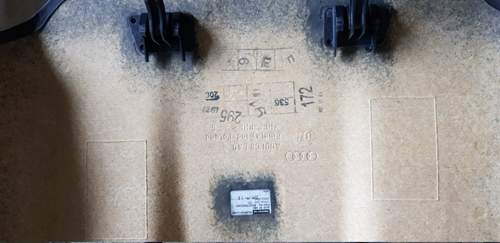

bei unserem Audi Avant B7 Bj2006 hat sich die Abdeckung des Fahrersitzes gelöst.
Die oberen Clipse sind abgebrochen.
Gibt es dafür einen Reperatursatz?
Danke!
