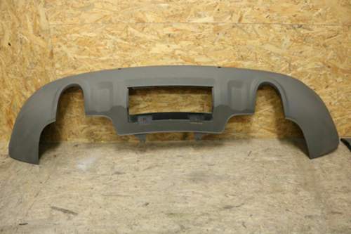

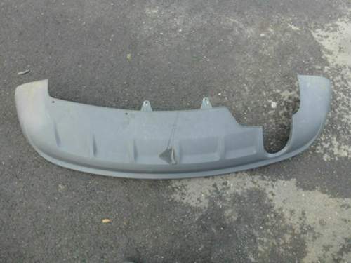

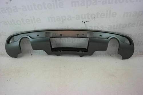

Nachträgliches anbringen des Deckels ist nicht möglich. Das ist eine geprägte Aussparung. Da Must du schon ein Diffusor mit Deckel kaufen. Kosten gebraucht in der Bucht fast nix. Sie Bilder.
1. nicht sline mit Deckel
2. sline mit Deckel
3. nicht sline ohne Deckel
4. nicht sline ohne Deckel von innen.
Nachträglich wird wirklich sehr kompliziert, da du es so gut wie nicht befestigen kannst.
