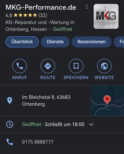

Schau mal hier vorbei wenn du noch nicht da warst. Ein Telefonat vorab kann nicht schaden.
Einfach mal auf die Website gehen.
Ist wohl eine kleine Werkstatt, aber muss ja nicht immer schlecht sein.
Schau mal hier vorbei wenn du noch nicht da warst. Ein Telefonat vorab kann nicht schaden..jpg
Da würde ICH nicht hinfahren !
Ich würde DA schon hin fahren!
Also anrufen, und wenn du denkst es passt, hinfahren!
Warum nicht hinfahren und warum hinfahren? Ich war selber noch nie dort aber vielleicht sollte man am Telefon einiges abchecken ob das überhaupt was für die ist.
persönliche Erfahrung ...
@eagleflyer schrieb am 21. April 2022 um 18:36:09 Uhr:
Ja bei mir auch….( pers. Erfahrung, und nein weder verwandt noch verschwägert, und krieg auch keinen Bonus für aquise)
Mehrfach, hat immer gepasst!
OK ich hatte mal die Rezensionen gelesen. Fast alle durchweg positiv, nur ein Augenarzt aus Luxemburg hat eine extrem schlechte Bewertung abgegeben mit einem SL55. Sie scheint auch schlüssig erklärt zu sein. Aber ist schon komisch da er in Luxemburg wohnt und ständig in die Pampa :-) gefahren ist. Ausserdem ja klar ich zahle für einen Tag Arbeit 6800 Euro absolut. Die Wahrheit ist meistens irgendwo mittendrin.
Hast du deine Erfahrung auch bewertet? Würde ich immer machen.
