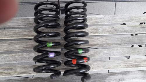

Hier nochmal die Federn.
Linke Feder ist vom hinteren Federbein,rechte Feder vom vorderen Federbein.
Farbcodierun ist bei allen Modellen gleich.
Federn

Die Feder ist keine andere, nur farblich anders markiert.
Die verbauten Federbeine sind alle gleich egal ob vom 350er (optional)
500,55 AMG,600 oder Sl65 AMG.Nur bei den AMG-Modellen klebt der Aufpreispflichtige
AMG Aufkleber.
Die Federbeine in den verschiedenen Modellen bekommen nur eine andere Kennlinie über das ABC-Steuergerät.

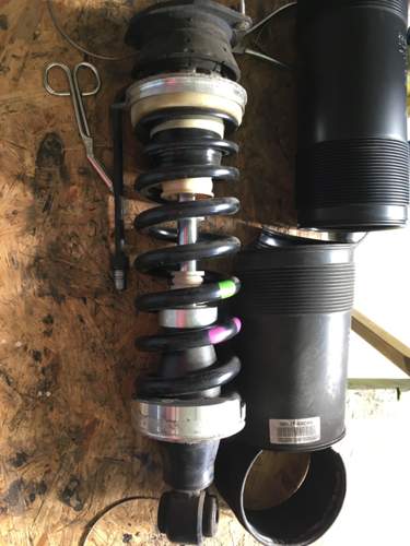

Ich bin verblüfft, SL 600, hinteres Federbein. Obwohl, bei mir sind es zwei lilafarbene Markierungen.
SL 600
@ChezHeinz schrieb am 6. April 2022 um 16:20:18 Uhr:
@gwra
Ist dein 600er ein Mopf ?
Mein Foto zeigt Federn vom Vormopf.

Beim Mopf hat man noch einen pinkfarbenden Punkt zusätzlich draufgemalt warum weiß keiner.
Das Bild mit den Federn stammt von einem 65 AMG Vormopf.
