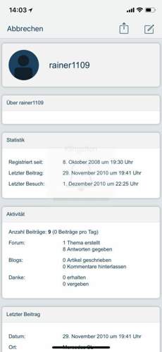

Und ×was war Rainer ?
( Achtung Ironie )
Er studiert noch ( was auch immer ) Schade ich hatte mir schon eine Tüte Popcorn
zurückgelegt um es mir bei der versprochenen Lektüre gemütlich zu machen.
Selten habe ich ein so überhebliches Geschreibsel gelesen.
Gruß Fred

Hallo Mattias, egal wie sein Öl auch aussieht, sein letzter Besuch ist schon lange her
und vermutlich hat er den SL nicht mehr.
