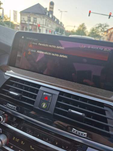

Abblendlicht und Fernllich rechts defekt
BMW X3 G01
Hallo Leute, mein X3 G01 meldet seit ca. 2 Wochen die Fehlermeldung "Abblendlicht rechts defekt", gleich danach "Fernlicht rechts defekt" (siehe beigefügtes Foto) - obwohl ALLE Lichter ohne Einschränkungen funktionieren. Was läuft hier falsch? Ich habe irgendwo im Netz der Netze Hinweise auf eine sich entladende Batterie gesehen - kann es die sein, die aufgrund niedrigerer Spannung diese Fehler auslöst?
Fehlermeldung
4 Antworten
Allererste Maßnahme, Fehlerspeicher auslesen ohne ist nur raten.
Servus, hast du LED mit allem?
Wenn ja, hatte ich bei meinem Bj.2018, als ich ihn 2021 gekauft hab. Zuerst Steuergeräte am Scheinwerfer getauscht und dann doch den ganzen Scheinwerfer neu. Natürlich auf Garantie, da erst 4 Wochen gefahren.
Peter
Gab es damals irgendwelche Hinweise im Fehlerspeicher? Es handelt sich beim TE offensichtlich um ein Fahrzeug vor LCI, also scheidet Laserlicht schon mal aus.
Kann ich nicht sagen. Durfte nicht mit in die Werkstatt. Ging alles auf Garantie oder Kulanz.
Hab sogar einen Leihwagen bekommen.
