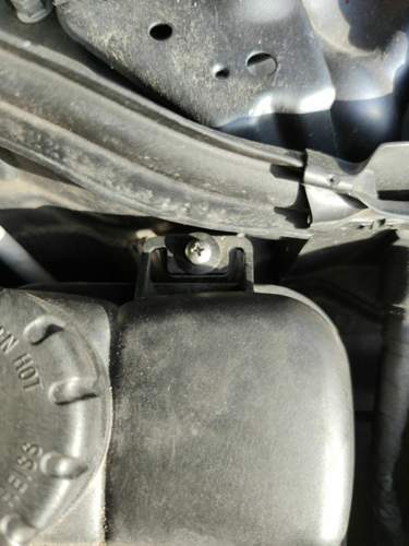

- Auf der Fahrerseite ist eine Maßnahme absolut entscheidend: Durch das Lösen einer einzigen (!) Schraube lässt sich der Ausgleichsbehälter, der im Weg ist, lösen und etwas zur Seite legen. Dann hat man genug Platz!! (Danke an alle für diesen genialen Tipp!).

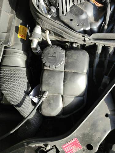

Guten Tag zusammen,
kurzes Feedback zu dieser alten Fragestellung: die Birne des Abblendlichts links in Fahrtrichtung (Fahrerseite) beim W211 VorMopf ohne Xenon zu wechseln, macht wirklich keinen Spaß.
Ausbau geht noch wie in der Betriebsanleitung beschrieben aber beim Einbau konnte ich nicht genug Kraft auf zwei Finger bringen, um die Halterung einrasten zu lassen - und mein Arm hing am Ausgleichsbehälter fest.
Lösung: der Ausgleichsbehälter ist, wie hier auch schon beschrieben, nur durch einen Plastikstecker gesichert (Foto anbei). Wenn man diesen abgehoben und gezogen hat, kann man den Behälter nach oben abziehen und kommt dann auch mit der ganzen Hand an die Halterung der Birne - selbst wenn die Hand groß ist. Dann geht die Sache nahezu mühelos. Habe den Plastikstecker dann durch eine Schraube ersetzt. Warum das nicht in der Anleitung beschrieben ist, weiß nur Herr Schrempp.
Viel Erfolg beim Nachmachen und viele Grüße
Richard
W211 Ausgleichsbehälter
Einzige Befestigung Ausgleichsbehälter
