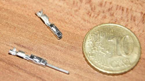

Die muss leider sowieso ab, sonst kommst du mit den Kabeln gar nicht aus dem Fahrgastraum in die Tür, weil dort ja der ganze Stecker die Öffnung blockiert.
Ich find' nicht, dass die schwer drauf geht, ging zumindest bei mir völlig problemlos.
Wenn ich mich richtig erinnere, war das Männchen an der Fahrgastzelle und das Weibchen im Türkabelbaum, aber sonst einfach mal Fahrgastzellenseitig abziehen, dann siehst du's direkt. Türseitig musst du das Teil glaub' ich nicht lösen, um die Kabel in die Tür reinzuschieben, dazu kann ich dir aber nichts genaues sagen, da ich die Kabelbäume einfach getauscht hab. Kannst ja bei der Gelegenheit deine Kabelbäume prüfen und ggf. direkt tauschen bei der Aktion :)
Ach ja, es handelt sich dabei um die ganz feinen Pin-Stiftchen, welche Pins es beim orangen Stecker waren, weiß ich nicht mehr genau, glaub' aber,dass das die selben waren...
EDIT: Hab n Foto von den Pins angehängt.
