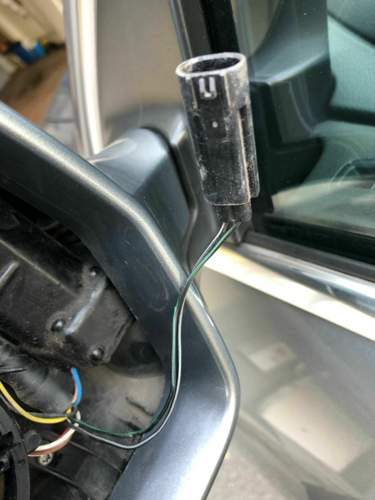

mein Wagen hat Abblendbaren Innenspiegel mit Kompass.
Außenspiegel beheizbar, Anklappbar und Boardstein Automatik funktioniert auch nach Freischaltung (kein Memory).
Heute habe ich gesehen das die Stecker mit Kabel für die Ablendbaren Außenspiegel im Spiegelgehäuse sind.
Könnte es sein das die Kabeln alle schon liegen ?
Wenn nicht welche müsste ich mir besorgen ?
Bei Kufatec gibt es nur komplett mit Innenspiegelkabel.
Der Wagen ist ein FL.

am 4. Juni 2019 um 20:23
Normalerweise liegen die nicht. Vielleicht wurde dein Außenspiegel mal ersetzt, sodass das Kabel vom Spiegelgehäuse bis zum Tür-Stg schon liegt. Aber dann sind das noch ein paar Kabel, die zu ziehen sind.
Außenspiegeln sind beide ohne Abblendbare Aut. ich würde sagen eher unwahrscheinlich das beide ohne ersetzt wurden (aber wer weiß).
Schade, dachte vielleicht liegt alles schon parat und ich bräuchte nur die Spiegeln.
am 4. Juni 2019 um 21:11
Was natürlich sein könnte, ist, dass der Wagen mal abblendbare Außenspiegel hatte, aber diese gegen normale ersetzt wurden (vielleicht waren die Alten defekt oder sind geklaut worden - die sind ziemlich teuer). Mach doch sonst mal ein Foto. Du kannst sonst auch mal testen, ob eine Spannung anliegt zwischen dem Stecker und Fahrzeugmasse, wenn der Innenspiegel abblendet...
Der Tipp ist sehr gut, danke.
Also bringe ich den Innenspiegel zum abblenden und messe an den Schwarz/Grün Stecker ob da was ankommt.
Mir ist auch noch gar nicht aufgefallen das der innere abblendet, wegen getönte Scheiben.
Foto habe ich den hier.
am 4. Juni 2019 um 21:26
Musst mal manuelle durchführen. Von hinten mit Licht anstrahlen und den Sensor vorne abdecken. Der Stecker ist wirklich der richtige. Ja, vielleicht wollte sich da jemand die Kosten für neue abblendbare Spiegel sparen - die Kosten neu über 500€

Ich konnte nicht bis Wochenende warten und war kurz in der Garage.
Der innere blendet ab, an der Fahrerseite kam kein Strom an leider.
Beifahrerseite prüfe ich auch nochmal. Ich glaube aber es fehlen die inneren Kabeln. Der Kabelsatz von Kufatec ist ja nur für den inneren und den habe ich ja. Kann es auch an was anderes liegen ?
Wo sitzen denn die Türsteuergeräte ? Vielleicht kann ich da mal nachschauen.
