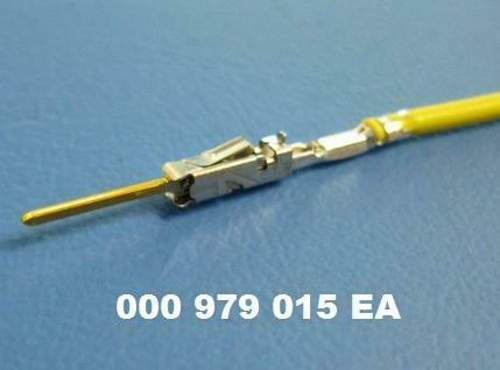

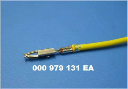

So ich konnte mich heute Vormittag kurz an meinen Audi setzen und bin mir jetzt ziemlich sicher, das Problem gefunden zu haben! Nachdem ich die Türverkleidung demontiert hatte, habe ich direkt am Stecker vom Tür STG gemessen, ob überhaupt ein Signal ankommt. Und siehe da, kein Signal! Also Trennstecker A-Säule wieder demontiert um das Problem weiter einkreisen zu können. Ich wollte gerade die neu eingesteckten Pins mit dem Multimeter durchmessen, als ich mal einen genaueren Blick in den Stecker warf. Ja und da viel mir auf, dass an den neuen Steckplätzen im Stecker gar keine Stifte rausguckten! Es fehlt also die Verbindung zu seinem Gegenstück in der Tür.:eek: Da muss ich mich nicht wundern, dass beim Außenspiegel kein Signal zum Abblenden ankommt!
Als ich das Projekt begann, bin ich direkt zum Audi Autohaus um dort die entsprechenden Einzelleitungen zu kaufen die ich brauche. Ich habe dem Teilemann erklärt, was ich vorhabe und für welchen Stecker genau ich die Einzelleitungen brauche. Dementsprechend hat er die dann bestellt. Irrtümlicherweise bin ich davon ausgegangen, dass die Stifte für die Leitungen schon im Stecker verbaut sind und ich nur noch das Kabel von hinten anschliessen muss. Dem ist aber nicht so! Leider hab ich da nicht richtig aufgepasst und mich (und andere) umsonst verrückt gemacht! :rolleyes:
War vorhin wieder bei Audi und hab zusammen mit dem Teile-Azubi die (hoffentlich) richtigen rausgesucht.
Anbei mal 2 Bilder. Bild 1 zeigt den Leitungssatz für den Stecker in der Tür und Bild 2 den für sein Gegenpart in der A-Säule.
MFG
